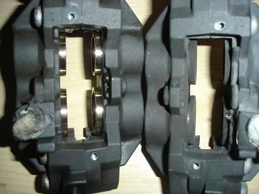

Aprovecho este hilo para no abrir uno nuevo:
He montado pinzas de 4 pistones y bomba radial, pero o he hecho algo mal, o no me lo explico.
1- El circuito,,por mucho q lo purgo, no acaba de cojer presión. Probé de metrles el líquido de frenos ants de montarlo en la moto, o sea bomba, latiguillos y pinzas en la mesa de la terraza. Llenando el depósito y bombeando conseguí q saliese líquido por los purgadores (sin buebujas), y una vez se cerraron las pinzas (de tanto bombear), me ha costado horrores volver a abrirlas (incluso con los purgadores abiertos) para montarlas en los discos.
2- Ahora está todo montado, pero el circuito no acaba de cojer presión: la maneta está muuuuuuuuuuy blanda, y no frena en absoluto.
Q tengo q hacer? Seguir purgando? Tanto purgar me voy a pulir todo el bote de líquido de frenos, jajaja!

UNREAD_POSTpor fasiangp » 23 Jun 2012
Buenas!
Le he cambiado el líquido, y lo he cebado como dijo Jose (muchas gracias). Coje presión y aparentemente va todo bien, pero no frena como debería... Parece un abs muy suave: la maneta va dura, pero no frena! Apretándola a tope no muerde :(
A parte de todo eso, cuando muevo la moto noto q las pinzas no han liberado el disco y cuesta mucho moverla... Puede ser q al estar varios meses las pinzas sin moverse se hayan "agarrotado"?
Alguna idea?
Gracias!

Re: Duda sobre el circuito de frenado delantero.
Estaban metidos ya... Puede ser q tuviesen mierda...
Probé de limpiarlos con líquido de frenos, pero tenía como un "aro" de mierda q no se iba; tendré q insistir un poco más...
UNREAD_POSTpor renegao » 23 Jun 2012
puede que tengas alguna burbuja hijaputa de aire,,, cagondios , que no se va la mierda :cabreo: :cabreo: ,, tu frota no me seas nenaza,, siempre y unicamente con liquido de frenos viejuno y cepillo de dientes usado ( luego tiralo,ehhh no jodas )

UNREAD_POSTpor fasiangp » 25 Jun 2012
Bueno, pues ya empiezo a ver la luz.
He metido liquido desde las pinzas hacia arriba, he purgado las pinzas bien purgadas, y por último he purgado la bomba.
Esta tarde he probado como frena sobre asfalto (q sobre el cemento del parking mejor no hacer inventos de esos) y la verdad es q frena de narices... La primera mitad del recorrido frena poco, pero de la mitad en adelante se nota mucho (en un par de esas se me ha cruzado un poco el culete :mrgreen: ).
He leído en algun sitio q es normal q al principio frenen poco y q cuando aprietes a más vaya frenando fuerte (dicen q en circuito, los pilotos entran frenando suave hasta el ápice de la curva)... Yo pensaba q bomba radial era igual a frenar fuerte con sólo rozar la maneta, pero parece ser q no es así (y me gusta ese tacto) :D
PD: aunque cuando freno fuerte, oigo un "cli cli cli cli cli cli" muy rápido, q no tengo ni idea de q puede ser...

UNREAD_POSTpor fasiangp » 29 Jun 2012
Pues llevo una bomba radial, pero tiene un 16 enorme grabado, por lo q tal vez sea problema de poco caudal...
Lo del ruidito me tiene un poco mosca. Sobre los caballetes, con las ruedas al aire, he visto q la delantera está siempre frenada (cuesta moverla con la mano), y cada vuelta hace "cli-cli-clic"... A ver si esta tarde bajo con una linterna, q en el parking no veo una m...
UNREAD_POSTpor fasiangp » 01 Jul 2012
Bueno, pues ayer quité las pinzas, limpié los pistones, y los tiré hacia detrás. Volví a montar, purgué, y la rueda ya no está frenada ni hace ruiditos (la primera vez las había montado sin estar las pinzas abiertas del todo, por lo q una de las pastillas de cada pinza hacía siempre presión sobre el disco :suicida: )...
Ahora la consulta a los entendidos del foro: no se escuchan ruidines, pero sigue habiendo un recorrido "muerto" (muerto no es, porque frena, pero poquito). Vamos, q hasta la mitad de recorrido frena poquito, y de la mitad en adelante frena en serio. Para q me entendáis, es como si la frenada fuese exponencial en relación al recorrido de la maneta. Puede ser porque la bomba es de poco caudal (16), o porque las pastillas estén cristalizadas (las he visto muy lisas, pero no sé si las HH son así... estoy acostumbrado a las del coche, q son un poco más rugosas)?
Perdón por el tocho ;)

fasiangp escribió:Bueno, pues ayer quité las pinzas, limpié los pistones, y los tiré hacia detrás. Volví a montar, purgué, y la rueda ya no está frenada ni hace ruiditos (la primera vez las había montado sin estar las pinzas abiertas del todo, por lo q una de las pastillas de cada pinza hacía siempre presión sobre el disco :suicida: )...
Sent from my iPad 2 using Tapatalk HD
Con 16 te sobra, las 19-20 y demas quedan mu bien pero te digo que con la que llevas te sobra, una similar de Brembo procedente de una Yamaha, en la 650, en la milona y sin problemas, de echo llevo Brembo de 16 (de Aprilia RSV) en pinzas radiales y sin problemas :yeah: :yeah: :yeah:

UNREAD_POSTpor fasiangp » 02 Jul 2012
sacha01 escribió:Con 16 te sobra, las 19-20 y demas quedan mu bien pero te digo que con la que llevas te sobra, una similar de Brembo procedente de una Yamaha, en la 650, en la milona y sin problemas, de echo llevo Brembo de 16 (de Aprilia RSV) en pinzas radiales y sin problemas :yeah: :yeah: :yeah:
Pues revisaré q no entre aire por los purgadores. Un compañero del foro le pasaba algo parecido y era por los purgadores)...
Esta bomba procede de una R6

UNREAD_POSTpor sacha01 » 02 Jul 2012
Pues como la que tenia yo, R6 y R1 usaban la misma bomba Brembo, ya que Yamaha tiene acciones de Brembo, las de la RSV que llevo son Brembo tambien y mismo caudal pero de mejor calidad.

sacha01 escribió:Pues como la que tenia yo, R6 y R1 usaban la misma bomba Brembo, ya que Yamaha tiene acciones de Brembo, las de la RSV que llevo son Brembo tambien y mismo caudal pero de mejor calidad.
como te gusta pavonearte :carcajada: :carcajada: :carcajada:

UNREAD_POSTpor jimcerberus » 03 Jul 2012
Pa frenada la Butanita, brembo también y a saco desde el primer milímetro, me costó acostumbrarme.
Como en todo, hay calidades dentro de la misma marca.
