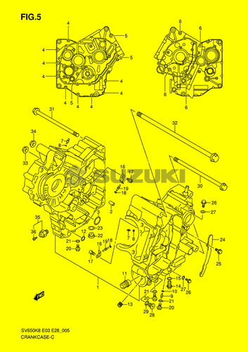

He encontrado este despiece. Es el tornillo 32.
Joer. 18€ O_O

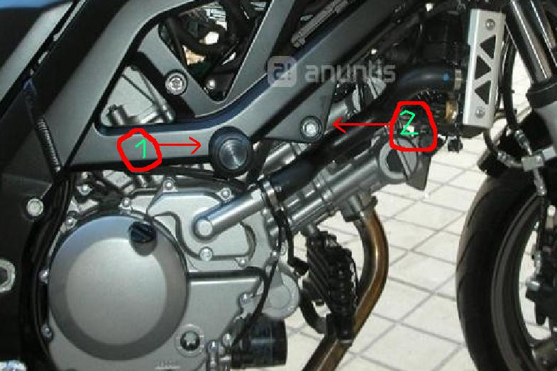

Los topes que trae vienen en esta ubicacion (1)
No se que tornillo lleva para poder sustituirlo.
Supongo que es el que va de lado a lado. El numero 32 del dibujo :confundido:
Los soportes para el carenado hay que atornillarlos el la posicion (2)
Van con los tornillos que me mandaste. Y luego los pelacrash a los soportes.
O igual estoy confundido y no interpreto bien el dibujo; quizas los tornillos cortos van detras
y los largos van delante donde tengo que atornillar los soportes... O ni es ese despiece :enfermo: :enfermo: :enfermo:

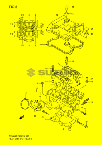

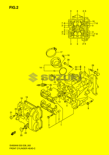

¿Puede ser que los tornillos tanto de la posicion (1) y (2) sean los 28 y 29 de estos dos despieces?
¿O el de la posicion (1), donde van los topes actuales, no aparece?

Lo unico que al sacar los topes de la posicion 1, el tornillo que los une no me valdrá.
Por que va de lado a lado y sera de un largo especial.
Y como ya la compre asi, no se que tornillos llevaba ahi.

En la posición 1 que has puesto, es decir donde tienes los rayza, va un tornillo pasante, el número 32 de la primera imagen que pusiste, si el de rayza no te sirve ni aún cortándolo tendrás que buscar en alguna empresa que suministre tornillería ya que el original te quedará corto para lo que quieres hacer.

Si es el 32 perfecto, que lo que quiero es sacar los Rayza y ponerla de serie.
