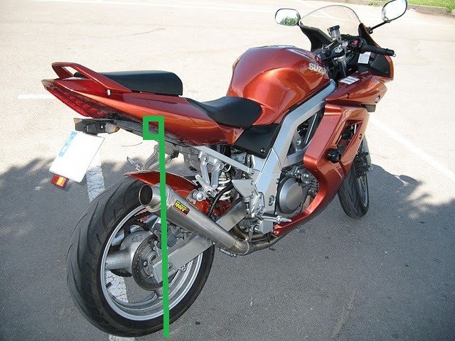

UNREAD_POSTpor fitogti » 21 Nov 2010
Yo lo acabo de medir (desde el suelo a la ultima grapa negra del colin)
Apollada en la pata de cabra: 81,5
En Vertical sin sentarme: 77,5
es la grapa que he marcado con el recuadro verde en la foto.

Re: una de bieletas latiguillos
UNREAD_POSTpor solosek » 21 Nov 2010
gracias por las midas mañana mirare cuanto marca la mia :bien: "la tuya esta de casa?"
He mirado tal y como me aconsejasteis y las mida que meda tomadas desde el centro del eje de la rueda hasta la grapa negra del colin es de 46cm
UNREAD_POSTpor Charlyecc » 22 Nov 2010
Bueno, ya he tomado medidas con amortiguador de serie para una Sv 650 S K6.
Las medidas las he tomado de Centro eje a Centro grapa negra.
-Con Pata Cabra: 47,5 cm.
-Sin Pata Cabra posicion Recta: 46 cm.
fitogti escribió:Yo lo acabo de medir (desde el suelo a la ultima grapa negra del colin)
Buenas, Fitogi,
He comprodo la medida en mi moto, con Pata de cabra y hace lo mismo q la tuya, 81,4 cm.
Podrias hacer la comprobacion, segun la foto de Solosek, Centro eje a centro Grapa, lado contrario del tubo escape,xd.
UNREAD_POSTpor fitogti » 22 Nov 2010
Buenas, Fitogi,
A mi 49,5.
Tengo montado perfil 70 delante y este amortiguador detrás:
Suzuki GSX-R1000 05-06***325mm
Alguien sabe la altura original de una k3?
fitogti
Mensajes: 966
Ubicación: BARCELONA
Moto: sv 650s k3
fitogti escribió:Alguien sabe la altura original de una k3?
Fitogi, mi moto esta de origen k6, lleba amortiguador trasero serie y perfil 60 rueda delantera.
Haber si alguien que tenga k3 en adelante puede medirlo.
Por cierto la foto que has puesto, veo que lleba montado el amortiguador de serie.
P.D: Llebas bieletas de serie? Porque si es asi, tendria que estar mas baja que la mia.
Si en esa foto está el de origen, (adjunto con el amortiguador de gsxr).
Es lo que me extraña a mi me parece que está mas baja de lo normal y aún está mas alta que la tuya creo.
me da miedo montarle bieletas y pasarme o no hacer nada.
buf que lio
pd.- si que va de serie en bieletas.
