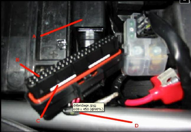

UNREAD_POSTpor sacha01 » 03 Mar 2011
Solucion:
Para aquellos que tengan una Milona del 03-04 y que en la ficha tecnica les ponga 78kw(106 cv) su centralita de origen es la 32920-16G50 y deberan sustituirla por la 32920-16G00 para llegar a los 88Kw(122 CV).
La otra opcion es desenchufar el pin 25 (cable nego y blanco) del mazo de cables de la centralita.
Salu2 y suerte
Como introduccion dependiendo de donde se hayan importado nuestras milonas, pueden venir full o capadas, en el foro de la MIlonas he encontrado esto que creo qque es de interes, hago un copia pega de la explicacion para sacar los cv "capados"
Este es el hilo de donde lo he sacado
http://www.sv-portal.com/forums/showthr ... ht=pin+ecu
En primer lugar he de advertir a su: hacer esto es absolutamente prohibido, y usted puede estar en serios problemas si están implicados en un accidente, incluso si ha hecho nada malo en el camino. By serious troubles I mean you might have to pay for your bike, for the other damaged vehicle(s), and for the people injuried. Por los problemas graves que quiero decir es posible que tenga que pagar por la bicicleta, por el otro vehículo dañado (s), y para el pueblo lesionados. And your insurance would do nothing (but laugh sardonically at you, if given the opportunity). Y su seguro no haría nada (pero se ríen sarcásticamente a usted, si se les da la oportunidad).
1 - Quitar el asiento
2 - Busque el ECM
3 - Saque el ECM de su compartimiento y abrirlo => A. Se puede facilitarse mediante la eliminación de los terminales positivo (rojo) Cable de la batería
4 - n Localizar el cable de 25 ° (es de color gris / negro) => B
5 - Pulsar el blanco-eh-cosa (=> C)
6- Retire el cable n ° 25 hacia fuera. Se debe ir con facilidad, si no, volver al paso 5
7 - Empuje la cosa blanca (=> C) de nuevo a su posición inicial
8 - Poner un poco de cinta alrededor del cable desenchufado para protegerlo (=> D)
9 - Cerrar el ECM y vuelva a colocarlo en su alojamiento
10 - Trate de arrancar el motor. Si se inicia, lo más probable es que no me maldición
11 - Coloque el asiento de atrás y disfrutar de su SV y queridos de la forma en que iba a ser!
No tiene una gran diferencia con un motor limitado, pero usted recibirá un poco más de velocidad km / h superior y una mejor respuesta del motor a cualquier velocidad.
Ahora coloco una fotillo
Última edición por sacha01 el 09 Mar 2011, editado 1 vez en total

UNREAD_POSTpor sacha01 » 04 Mar 2011
The mod. with pulling the 25 plug does not work on the US model simply because the ECU for Euro continental french specs differs from the ECU with US specs or UK specs for that matter. You will not find that pulling the 25 plug improves performance. If you have a plug nr. 25 on your ECU it will control something other than on our bikes. The Euro continental french spec bikes has an electronically limited throttlevalve that limits the topend of the bike
Sacado del mismo for y traducido a mi bola, es una respuesta a una pregunta de un USA ya que a el no le ha funcionado:
Esta modificacion quitando el pin 25 simplemente no funciona en los modelos USA poruqe la ECU para la zona Eurocontinental difiere de la Usa y UK, por lo que no notará nada quitando este pin. Si tienes el pin 25 en tu ECU esta controlara algo distintoa las nuestras. Las especificaciones de la zona Eurocontinental tienen un a limitaciom electronica de la valvula del aceleracor que limita el final del motor.
Por lo que entiendo que no debe afectar a las motos UK, USA el desconectarlo ya que su centralita no debe reconocerlo,
Cuando compre la moto tambien me dijeron que le habian cambiado la centralita, pero por lo visto las centralitas USA no valen y dudo que las UK les pase lo mismo.
SAlu2
Re: FULL POWER SV1000
Buenos señores un poco mas de informacion dependiendo del año de la Milona
for K3 and K4 : disconnect wire #25
for K5, K6, K7 : disconnect wire #44 (n°10 on the small connector)

UNREAD_POSTpor sacha01 » 05 Mar 2011
Otro forma de comprobar nuestras ECU zona Europa E4 (esta impreso en centralita) resto del mundo E2

Bueno señores:
Esto hay que investigarlo un poco mas a fondo. Me explico:
He quitado el cable, que ademas lleva un conector o clavija.
La foto se ve mal pero es que mi mobil no es mu bueno...
es gris/negro y ademas en mi moto ya venia señalizado :cabreo: , vamos que el anterior dueño ya tenia claro que habia que hacerlo pero....
Al encecender la moto me daba problemas de FI, se calaba al caer de vueltas al principio, despues no y no subia de vueltas rapido, mas bien como una 650 :P , ademas parecia que funcionaba ahogada.
He puesto el asiento, primera, la moto va como el culo, no sube de vueltas ni patras, 2ª y la moto ademas del problema del FI seguia sin acelerar bien, parecia ahogada. Asi que he parado y le he vuelto a poner la clavija.
Ahora la moto vuelve a ir bien, asi que no parece que quede ningun rastro del invento, pero NO FUNCIONA.
Supongo que habrá que cambiar la centralita o algo porque si el anterior dueño lo tenia señalizado es porque funciona, pero hay que hacer algo mas que quitar el cable seguro.

Dependiendo del año hay que quitar el 25 o el 44, como he puesto mas abajo, el 25 solo vale para las k-k4 y el 44 para el resto,
De que año es tu moto?

Una preguntilla tonta, estan numerados los pines en la clavija o has contado ? y segunda solo habia ese cable con la descripcion?, te lo pregunto para cuando lo intenté yo que soy un poco manazas :gota:

En mi ficha pone 78 kw :lloron: :lloron: :lloron: usease 107 cv, he comprobado la numeracion de la centralita y acaba en 16G50 y me suena que a EU venian con la 16G10, voy a investigar que de momento toy joio
Me edito:
Confirmado, llevo centralita capada, a mi deberia funcionarme el pin 25 :lloron: :lloron: :lloron: el proximo finde me voy de cabeza al tuercas.

Pues es el unico que he visto con cable gris/negro, y ademas como ya estaba señalizado ni me he fijado, otro dia con mas calma de dia miro de contar cablecitos, imagino que hay que contar, lo que no se es desde donde. :palo:
por cierto, a me salen casi 122 caballos, tambien he visto el num. de la centralita, me lo voy a mirar por curiosidad. :gota:
