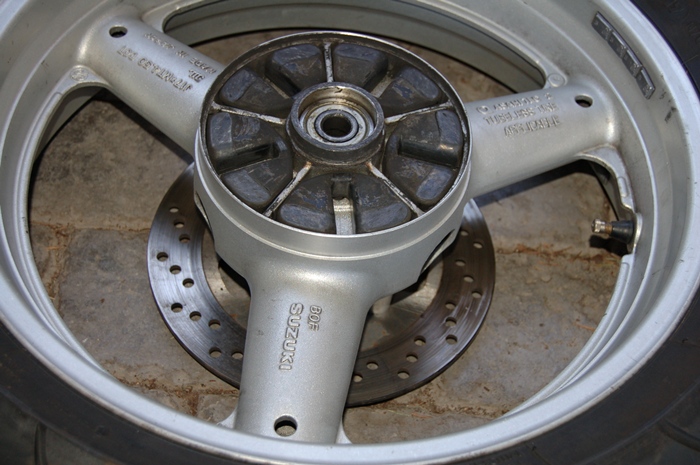

Fotos de la rueda tras limpieza con gasolina y trasera después de uitar "muxa" mierda
Antes y después:

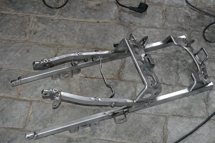

Y fotos de subchasis sin las "asideras" y a medio trabajo de quitar la pintura y oxido (la de oxido suele haber debajo de la pintura sin que nos enteremos)

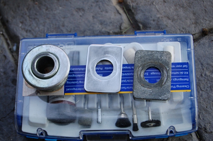

También os dejo unsa fotillos de pulido de algunas piezas...ayer estuve buscando tuercas para la llanta trasera y no las encontre (paso fino y no tenían acero inox) por lo que creo que acabaré o puliendo o pintando).

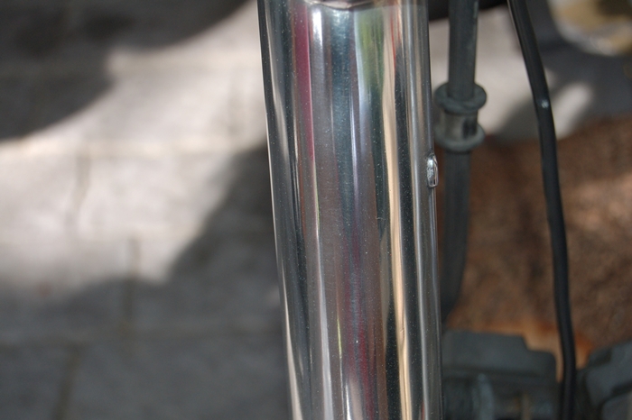

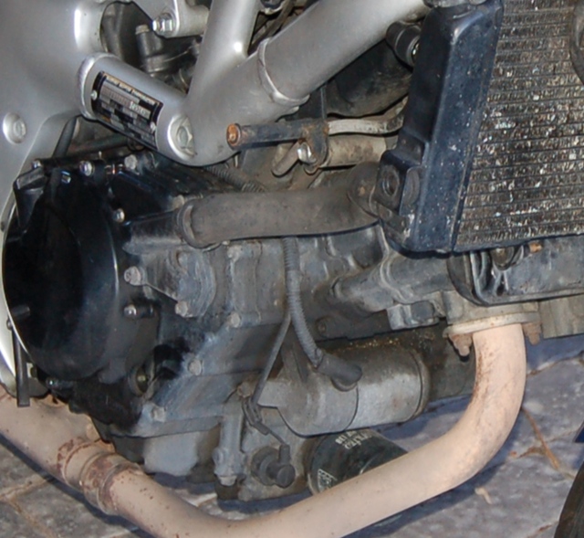

Unas fotillos al detalle tras limpieza por encima de motor (sin desmontar, creo que no me liaré la manta a la cabeza)
después
antes

Notapor juanillo » 01 Mar 2012
Vaya,solo por la limpieza ya te estas pegando un buen tute...

Notapor k8000 » 03 Mar 2012
Hola a todos,
Hoy le ha tocado el turno al escape y al subchasis.
Os dejos fotos del escape tras lijado y pintado. Y del suchasis preparado para pintura (estoy en proceso de imprimación, mañana fotos pintado primeras capas).

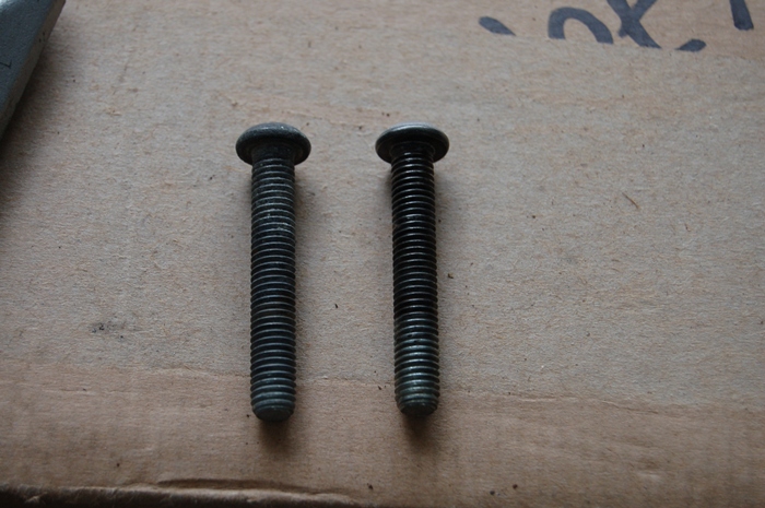

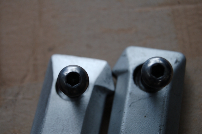

Notapor k8000 » 04 Mar 2012
Bueno, aquí los avances del día...mientras sigo con el subchasis (ya van dos capas de pintura antioxido-imprimación) he aprovechado para pulir y preparar algunas piezas...trabajo poco agaradecido, pero el resultado final depende de los pequeños detalles...
Uno sin óxido y preparado
Uno sin oxido y preparado el otro no

Notapor Sir_larios -1 » 12 Mar 2012
k8000 escribió:Unas fotillos al detalle tras limpieza por encima de motor (sin desmontar, creo que no me liaré la manta a la cabeza)
Explicame como consigues sacarle ese brillo al motor, yo lo he intendado varias veces pero vamos, que ni punto de comparacion.
Pues te diré que no he hecho nada del otro mundo...
1. Mojas bien en K7, dejas actuar un par de minutos máximo (es mejor no jugársela)
2. Cepillo de dientes y buena limpieza
3. Aclarado con máquina de vapor
Si hay mucha grasa, como era el caso de Susi, cambias el k7 por gasolina (95 ó 98) es mano de santo. Te diré que en motos con unos años es hasta mejor que el anterior usuario no la limpiase mucho, así se crea una capa de grasa que proteje la pintura (creo que es lo que ha pasado, quizas compraste la moto de primera y la has ido limpiando a fondo, y al final la pintura, como todo, se desgasta y pierde su brillo).

solosek escribió:ya de paso podrias poner fotos y explicar que utilizas para dar brillo a las piezas del chasis metalicas y los tornillos
Nada hombre, de eso puedes encontrar en internete varias explicaciones detalladas, pero te comento(ya te lo comenté en persona pero para que quede):
1. Lijas con grano grueso para quitar arañazos
2. Vas lijando con otras lijas de granos más finos hasta acabar en lija al agua (mojas con un poco de agua)
3. Yo utilizo unos rodillos de taladro, uno con pelos que va con una cera marrón
4. Limpias la pieza
5. rodillo de trapo que va con cera azul.
Lo más importante es lijar muy bien, si eso lo haces con paciencia el acabado final será de 10.
Ya me contarás que vas a hacer con las botellas, como te dije yo las cromaría y no me pondría a pulirlas...

Piezas guardabarros y abrazaderas tubo freno delantero
detalle disco y trasera
Hola, tras algún tiempo sufriendo el mal tiempo madrileño, me he puesto con la pequeña...
Algunas modificaciones:
Primera etapa de pintado, imprimación y antioxido
detalle disco freno trsero pintado y montado (falta pulir tornillos)

Y aquí las botellas...una ya pulida y la otra original (tal y como estaba antes de meterle mano).
saludos
