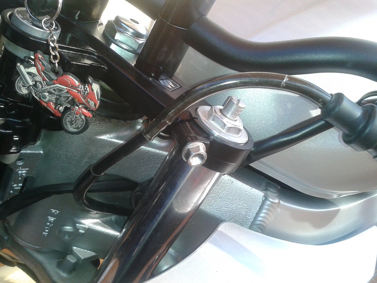

Bueno, solo comentaros que al final me decidí por el cambio economico:2 torretas,manillar renthal 758 y poco mas.El cambio es radical en cuanto a la postura y conduccion, maxime cuando estamos ya en los 40, manos dormidas y las muñecas rotas por la postura con semis.Se que hay partidarios y detractores de esta modificacion pero la moto me gusta y no me iva a comprar otra asi que ahi van algunas fotos por si a alguien le ayudan en algo.El que lo haga que no tenga miedo por las torretas,no se soltaran ni se quedaran con el manillar en las manos ni nada de eso.he visto tijas mas finas con torretas acopladas así y no hay ningun problema,eso si el tornillo de la torreta es metrica 12 y con su correspondiente refuerzo debajo antes de la tuerca.

El precio:40€ las torretas y 50€ el manillar + taller opcional(quitar tija,muy importante cuadrar bien los dos orificios para torretas(ojo).
en fin materiales en torno a 90-100€ y si no lo montais vosotros, pienso que os pueden cobrar si es de confianza,amiguete etcc algunos 40-50€.
nota:no me hizo falta prolongar nigun cable con este manillar,como bien me comentí jimcerberus.por cierto gracias por todo el asesoramiento.

Efectivamente, tuve que reconducir cables como se ve en las fotos.Con ese manillar y torretas similares a las mias ,ya queda alto para ir comodo, y lo suficiente para no tener que cambiar y/o comprar cables:solo reconducir.
En cuanto a las sensaciones, solo puedo decir que es otro mundo,(sin quitar merito a los que le gustan los semis,todo es respetable),las manos ya no se me duermen,las muñecas no sufren tanto en viajes largos,esa es la realidad,y una conduccion mas comoda.
lanzo una pregunta:al hacer el cambio,probé la moto, y a 100 Km/h mas o menos, suelto el manillar "sin las contrapesas" y noto vibraciones notorias en el manillar.el caso es que pensé en poner contrapesas nuevas, en color plata o algo así, pero cual fué mi sorpresa que las contrapesas originales pesan 135 gramos y las que venden del tipo cromo etc no llegan ni a 60g.le he puesto las originales pero haciendo un pequeño brico con tornillo y goma de expansion y noto mucho menos las vibraciones que sin contrapesas, pero si suelto el manillar aún se nota algo,¿os pasa a vosotros?

erostud escribió:El precio:40€ las torretas y 50€ el manillar + taller opcional(quitar tija,muy importante cuadrar bien los dos orificios para torretas(ojo).
Yo he mirado con la tija de una gladius:
Habria que mecanizar el orificio del eje.
Aparentemente tendriamos que hacer algo con los latigillos de freno (dependiendo del manillar).
Conclusión: desisti, aunque creo que algun manitas puede intentarlo.
Donde y ref de las torretas??? lo digo porque ya esta la altura ajustada y no hay que mirar otros modelos.
saca una foto de la parte inferior para ver el refuerzo.
Estoy berraco por hacer el cambio. :bien: :lloron: :bien: :lloron:

la referencia de las torretas no la sé, me las consiguió un amigo de cartagena.pero hay fotos ,no te preocupes.
En cuanto al manillar este es el link que me facilitó jimcerberus:
http://www.bandcexpress.co.uk/758-01-bk ... raced.html
espero que el moderador no me de la racha por tanta foto(el fin es ayudar)
ahí vaaaaaa:

Una pregunta, ¿Podrías precisar el margen que te queda entre la bomba de freno y el carenado, cuando giras el manillar a la izquierda? Es que tengo pensado hacer también conversión a manillar (ya tengo una tija original de Naked) pero luego montaré una bomba radial de GSX-R, con lo que supongo que sobresaldrá más.
Gracias y un saludo.
javispa
Mensajes: 11
Registrado: 03 Oct 2010
Re: CAMBIADO MANILLAR RENTHAL 758 OK
Notapor erostud » 09 Nov 2011
con el manillar en la posicion de la foto, quedan 3 o 4 cm.Pero si te hace falta mas ,hay margen aún, aflojando las torretas y bajar un poco mas el manillar a tu necesidad.puedes regular.

Bueno, al sacar el tema de las vibraciones, que en su dia os comenté, tambien lo he solucionado.Por si es de interes y a alguien le pasa lo mismo que a mi:
el problema radicaba en los neumaticos y la llanta delantera.me explico.Tenia pendiente cambio de gomas y mi sorpresa fué que cuando las puse( pilot road), y salí, cuando andaba 90 Km sulto ligeramente el manillar y pensé,
a ver que pasa ahora,dejé el manillar suelto de 90 a 80 y ni una vibracion.probado ya a casi todas las velocidades posibles, ya sabeis , cando te emparanollas con temas de estos haces pruebas hasta la saciedad.
Otra cosa es que cuando me cambiaba la goma delantera el mecanico me dijo que la llanta estaba un poco tocada por el lado derecho visto de frente, pero aún así la equilibro al pelo y sin problemas.
