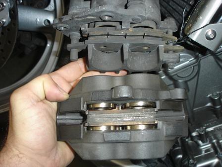

lo que realmente frena una moto son las pastillas contra el disco,,,,, le he puesto unas pinzas de freno de verdad y es otra historia
pinzas sv 1.000 036.jpg (35.46 KiB) Visto 13863 veces

te pongo una foto para aclarate el tema de los dos o cuatro pistones en las pinzas de freno
la pinza de arriba es la de serie de la sv,,,solo hay dos pistones ( estan llenos de mierda ya lo se,,no los voy a limpiar para quitarlas de la moto) que empujan una de las pastillas, la otra pastilla esta ahi dentro, inerte, aguantando el tiron y haciendo lo que puede la pobre
la pinza de abajo es la de la sv 1.000 distinguiras bien los cuatro pistones de color dorado que empujan a las dos pastillas al unisono con un par de huevos
superpinzas 1.jpg (27.71 KiB) Visto 13833 veces

Notapor renegao » 15 Ago 2011
a jose sv se que le gustan estas fotos comparativas,, made in renegao xD xD xD
pienso que asi con una imagen se aclara bastante el tema

Muchisimas gracias renegao. Asi se explican las cosas. Esas fotitos se salen.
Eres el mejor :bien: :bien: :bien:
