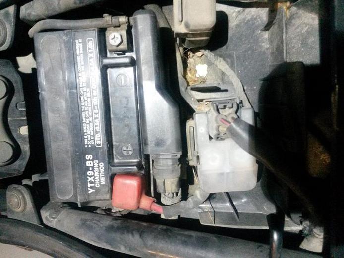

Hola, Soy nuevo en el foro y antes de nada ya he usado el buscador y no lo he encontrado. :mal:
Se me ha fundido la batería y he visto que tiene puesta una tx12 (grande) No encaja bien la caja de los fusibles en su sitio. El asiento cierra y tal pero parece un poco salido. ¿No llevara esta moto batería tx9? Que es mas pequeña.

Ni pa ti ni pa mi, es una 12 del tamaño de un 9

es la YT12A-BS tanto para la inyectada como para la carbu, esa encaja perfectamente y te sale sobre los 40 y pico euros

La inyectada de las ultimas lleva YTX12BS
57€ en Motorraiz

Pillare la 12 entonces. Gracias.
