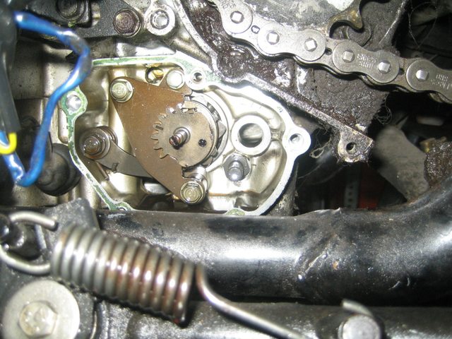

UNREAD_POSTpor renegao » 01 Feb 2013
en esa zona hay un mecanismo parecido al de los relojes, un engranaje y algunas piezas mas,, yo no me atrevo
tras la tapa del tapon aparece esto y como no se que es ese engranaje,, mejor no lo toco
Re: Problema !!!! Agua en el aceite !!!!!
UNREAD_POSTpor enricsv » 01 Feb 2013
eso tiene pinta de ser el selector
