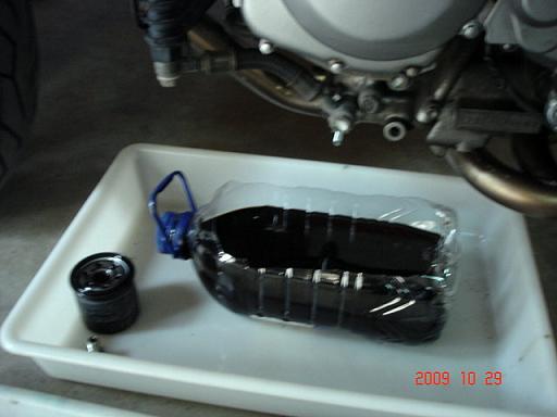

frank yo lo hago asi,,con ese tipo de garrafa recojes a la vez el aceite que cae tanto del alojamiento del filtro como del carter,,,una vez que empieza a gotear poco inclino la moto a derecha e izquierda y cae bastante aceite que se habia quedado por el carter,,,pidele al señor jim que ponga las fotos del brico que hicimos del ultimo cambio de aceite ahi se detalla paso a paso como hacerlo todo
sobre todo limpieza y orden llevados al extremo,,no me seais cochinos y desordenados,,y mucho cuidao al apretar el tornillo del carter que como lo paseis de rosca lo teneis claro
cambio de aceite.jpg (22 KiB) Visto 8797 veces
¿¿mejor asi jose??? la primer bronca de la mañana ha sido la tuya,,,ahora voy a ver si Rosa me mete alguna mas que me va la marcha
:-D Siempre te riñe la gente que mas te quiere..

renegao escribió:ya nos ha metido bronca el jose.....
Exactamente lo mismo que hago yo jejeje,partir la garrafa a la mitad, lo que pasa es que la SV no tiene caballete, que mala pata.

Bueno, finalmente me llegó el recambio y ya monté el filtro de aire y un amigo me repasó los carburadores. Desgraciadamente y por motivos de tiempo tuve que dejar la moto en el pueblo y que me lo hiciera él porque si teníamos que mirar de coincidir... :carcajada: Decir que el cambio de filtro es algo tan fácil que no merece ni un brico. Que es plug&play, vamos! :bien:
Ahora que tengo los carburadores bien limpios le voy a cambiar las bujías y el líquido anticongelante y ahí si que os prometo un brico que el foro nuevo anda un poco justillo de ellos. Nos vemos en los bricos!! :birras:
