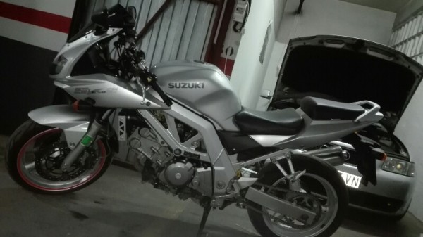

Pregunta tonta ya que no es algo grave ni llamativo, cuando esta fria a veces no muchas....se cala al abrirle gas y subir una marcha,la inyeccion estará un poco sucia xque el ralenti lo aguanta perfecto alos 3min de estar arrancada....es comun en este modelo?o es la mia que es tiquismiquis?gracias de antemano

Con el frío / calor normalmente se ajusta el ralentí.

La mía cuando la compre si le daba un golpe de gas en vacío cuando estaba fría se apagaba (él típico golpe de gas en él garaje jejeje)
Ajuste él ralentí a 1350 aprox como dice él manual y no ha vuelto a pasar.
Es un tornillito de estrella que va debajo del depósito x él lado izquierdo ,no hay que desmontar nada se ve a simple vista.
Hazlo con él motor en caliente y al menos la mía tiene mucha sensibilidad no tuve ni que girar 2 mm así que no te pases jejeje

Sí, es más o menos normal... Yo tenía que ir ajustando el ralentí cada vez que había cambio brusco de temperatura. ¿A cuánto tienes el ralentí? Lo normal son unas 1200-1300 rpm.

Ah ok muchas gracias luego por la tarde me pongo que hoy libro y ya os digo,asi da gusto jj

Listo a1350 mas o menos cuando estaba calentita,estaban un poco bajas gracias (ahora sangra el otro.... :cabreo: )
