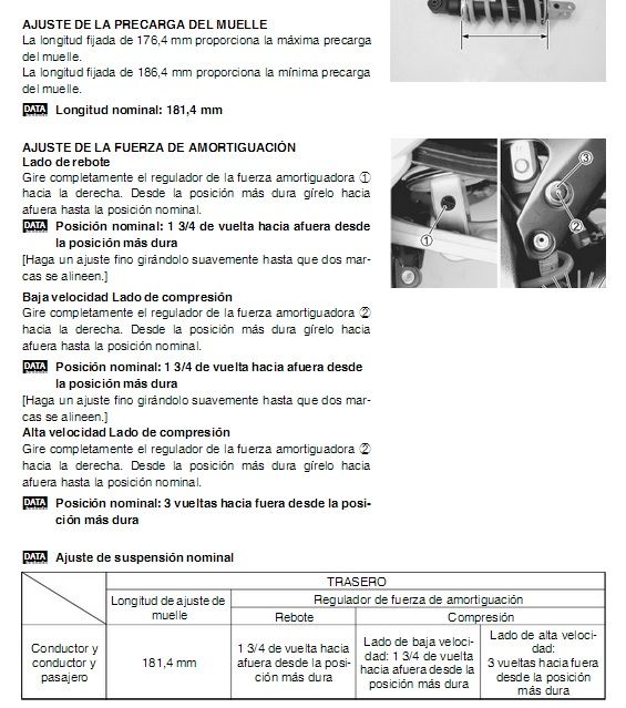

Y por otro lado, a ver si podeis darme unas indicaciones, para dejar mas o menos regulado el amortiguador antes de montarlo, dejo detalle de como estan las regulaciones ahora mismo, se aprecia que, segun creo, venian graneteadas a la posicion de fabrica

Con la tuerca/contratuerca regulas la precarga. Déjala de forma que tengas un SAG (http://youtu.be/zNrbCLXJ01I) de unos 30-35 mm.
El tornillo de la penúltima foto regula el hidráulico en extensión, y los de la última regulan el hidráulico en compresión a baja/alta velocidad (uno es el tornillo plano y el otro la tuerca roja, no sé cual es cual). Tienes dos opciones, la cómoda es abrirlos del todo (sentido antihorario), cerrarlos del todo contando vueltas/clicks y luego abrirlos un tercio de su capacidad. La otra es buscar la regulación de serie en el manual de la moto y dejarlos así, es lo que yo te recomendaría.

Jimmy escribió:Con la tuerca/contratuerca regulas la precarga. Déjala de forma que tengas un SAG (http://youtu.be/zNrbCLXJ01I) de unos 30-35 mm.
Muchas gracias jimmy, en el manual de nuestra moto? o en el de la gsxr? la verdad es que la pretension es dejarlo mas o menos, y que me echen una mano en las tandas de kotar, ya que fuimos a hacerlo en el fk1, y por un problema en la horquilla, y por tener el amortiguador de origen al final no lo tocamos
Re: Ayuda con regulacion y bieletas amortiguador
UNREAD_POSTpor Jimmy » 11 May 2013
En el manual de la GSXR, que es donde vienen los reglajes de serie de ese amortiguador. Igual con suerte puedes bajarte sólo esa página/sección

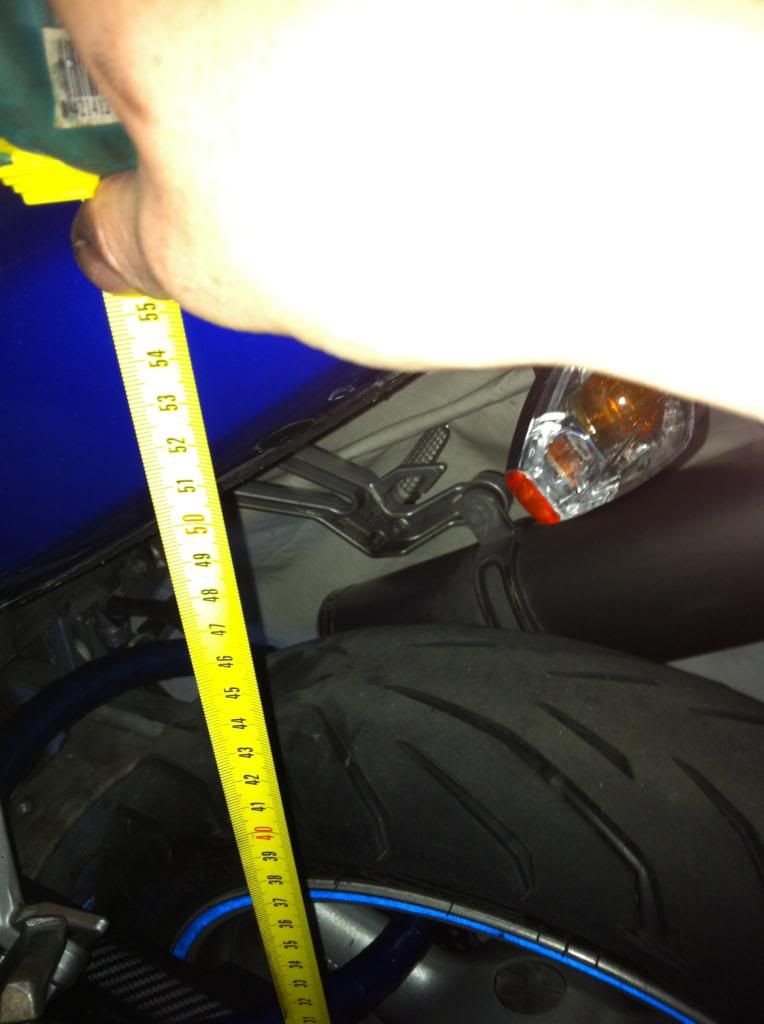

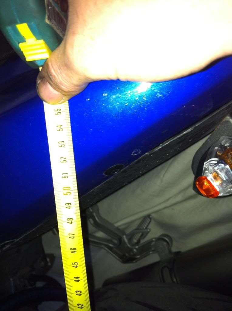

Para las bieletas, esta es la medida a la que estaba la moto con todo original, 505mm
Y ahora creo, y digo creo, porque he hecho una foto, pero al llegar a casa no se aprecia (luego subo una), 480mm, con amortiguador gsxr y bieletas de origen, que medida de bieletas tengo que montar para dejarla a la misma altura?? medida de centro a centro, gracias!

al final, a falta de un cable, me he hecho unas bieletas de prueba, para poder saber la medida con la que tengo que encargar las definitivas
Tras varios calculos o intentos de... las he hecho de 136mm (unos 8mm menos que las originales) y este es el resultado
He tenido que hacer las fotos desde un angulo raro, porque el reflejo del flash daba en el metro y se veia blanco entero, pero creo que se aprecia, que el resultado es, sino igual que de origen, un par de milimetros mas alta entre 505 y 510 mm

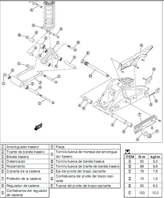

Se me olvidaba, el tornillo de sujeción inferior del amortiguador, el que hay que cambiar es de diametro 10, y de longitud 50mm aunque yo he comprado de 50 y de 60, por si una vez puesta la tuerca me parece que esta no rosca suficiente aunque luego tenga que cortarlo
Respecto a la calidad, finalmente he comprado calidad 12.6, no creo que el que llevan de origen sea de tanta calidad, pero por 80cent que vale cada uno...no me ando con rollos
Asi con esto, el proximo que se anime, tiene un dosier completo con lo que tiene que saber y lo que necesita, medidas y calidad de los tornillos, medida de las bieletas, configuracion original del amortiguador para tener un punto de partida, con lo facil del montaje, y los tutoriales que hay en el foro lo teneis listo, para poder prepararlo antes de meteros en faena, y no tener que andar dejando la moto colgando, como he tenido que hacer yo, y lo que me queda hasta que me den las bieletas nuevas

Guiandome con esta info que dejo el compañero en el brico del cambio de bieletas, las de 30 no tenia claro que alcanzase a quedar a la medida de serie, las de 45 por descontado, que iban a subir un monton, y uno tiene las patucas cortas, de ahi que me trajese unas pletinas para probar con una medida intermedia. Empece con 136mm que serian 8/9mm mas cortas que las de origen, que viendo el resultado (el de las ultimas fotos de arriba) es similar al de origen, o un pelo mas. Con lo que creo que es la medida mas acertada, espero no llevarme una sorpresa al montar las bieletas definitivas..
