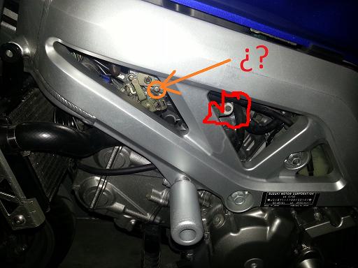

Lo que si hemos notado es el ralentí bajo... como puedo ajustarlo? poque tiene un ralentí bajo, os dejo vídeo:

tienes un tornillo que se acciona con un destornillador de estrella para subirlo o bajarlo,, hay que llevarlo a unas 1.100 rpm aprox,, pero yo siempre los llevo lo mas bajo posible, para que al meter la primera no haga mucho ""clonckkkk""
el tornillo esta en el lateral, mano izquierda por debajo del deposito de gasolina , tiene acceso facil sin desmontar nada de nada, apretando subes el ralenti, aflojando lo bajas,, pero siempre regulalo con el motor caliente y con movimientos de menos de un cuarto de vuelta por cada vez

Alguna foto para ubicar mejor el tornillo? de la inyectada of course! :)

Re: Otra de ruidos, yo creo que puede ser serio.
UNREAD_POSTpor renegao » 02 Mar 2013
el enriq es igual de malo que un servidor, haciendo circulos en las imagenes :carcajada: :carcajada:
en efecto 900 rpm es muy bajo,, pero con que lo subas 200 es suficiente

Mira que sois.... venga va, os lo pongo más fácil,... es éste? :confundido:
P.D el paint tiene una herramienta que es un circulito (automática, claro jeje), que vaya manos de cirujano que tenéis :carcajada:
no, ese no
es el que ves que lleva una arandela de nylon blanca
es el que te marco en el circulo rojo,,, tipo enriq

ajajaja vale vale, precioso el círculo, una simetría impecable :carcajada:

en efecto una vez que hayas rodado con ella y el motor este a su temperatura normal de funcionamiento 85,90, grados
con la moto arrancada y en la pata, y con giros de destornillador muy pequeños,, apretando subes el ralenti

UNREAD_POSTpor djohny » 03 Mar 2013
Pues ya lo he subido, más o menos 1200rpm a ojo de buen cubero :D
Antes: http://www.youtube.com/watch?v=qYlauFs55Pg
Después: http://www.youtube.com/watch?v=2Ervs0PXPVk
Mejor?
UNREAD_POSTpor renegao » 03 Mar 2013
creo que asi , esta bien,, mas alto opino que no debe ir
