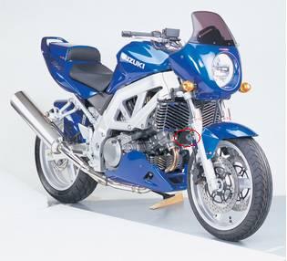

Me ha pasado`por segunda vez:
1ª despues de un lavado con ppistola a presion (por no hacer caso de los expertos), la bujia del cilindro delantero se mojo.
2ª Ayer en una ruta a Potes (Cantabria), llovio, pero precisamente cuando ya no lo hacia, la moto volvio a dar el problema. Desmontaje de la bujia soplar y secar y problema resuelto.
Mi pregunta:
Que solucion mas menos definitiva hay???.....el prolongador del guardabarros???, construir alguna proteccion??
Puede que tenga el cilindro algun aforador o algo parecido que este taponado???
Saco solo la moto cuando no llueva ??? "Dificil por estas latitudes" :lloron: :lloron:
La prendo fuego?????
Se la cambio a Juanillo por la secadora????
Me paso a las vaca burras..?
Gracias anticipadas por vuestras aportaciones.

Debajo del radiador delantero no llevas un protector de goma cuadrado?
Re: a un cilindro otra vez
UNREAD_POSTpor korriki » 18 Nov 2012
si esa pieza si esta.

UNREAD_POSTpor llaim » 18 Nov 2012
De inyectadas ni idea...pero las carburadas si que hay un drenaje en la parte izquierda mirando desde el frente. Suele ser frecuente que esté taponado.
Aparte funciona muy bien el prolongador de guardabarros, pero si la pipa de bujía no está bien colocada (la flechita del tapón de goma mirando hacia el colector de escape) entra agua igual, se acumula y empieza a fallar.
