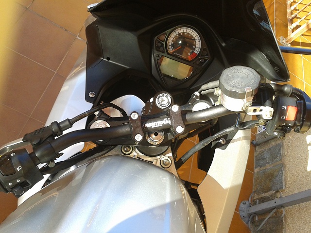

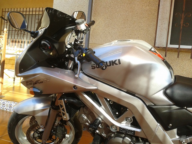

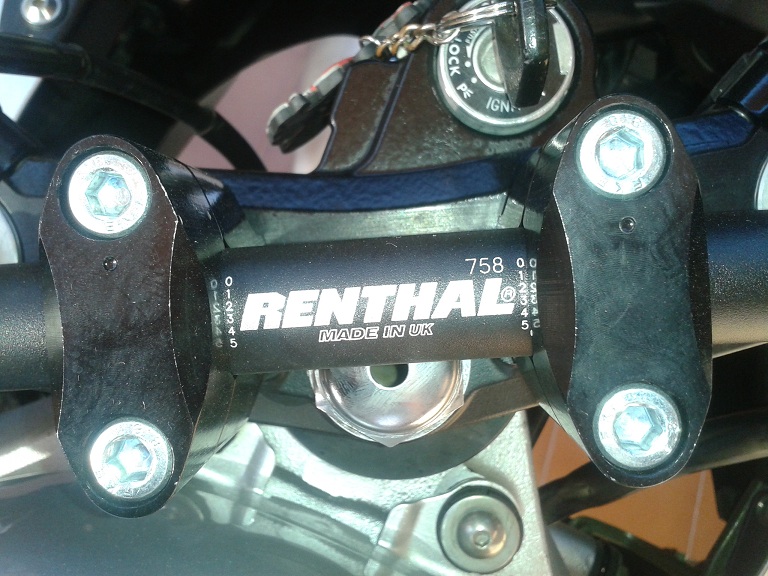

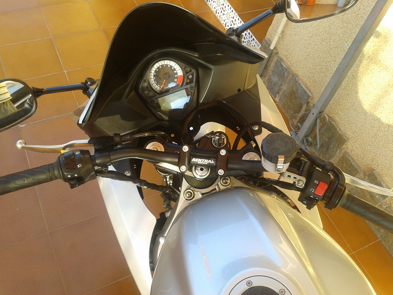

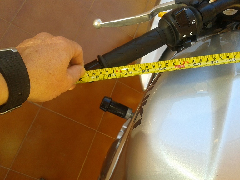

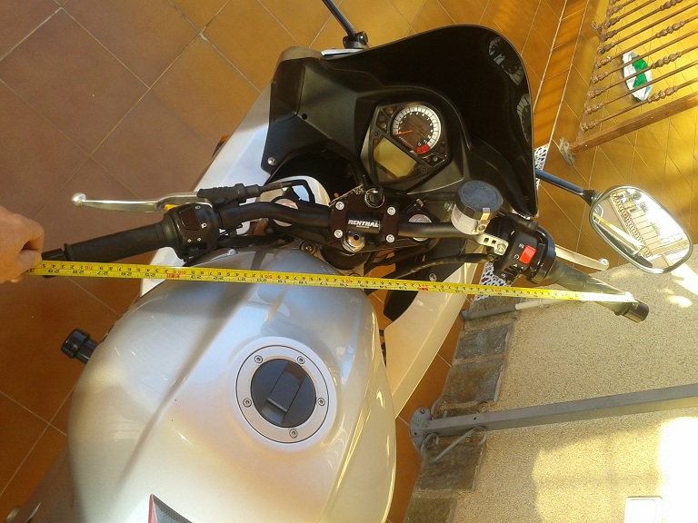

Bueno, solo comentaros que al final me decidí por el cambio economico:2 torretas,manillar renthal 758 y poco mas.El cambio es radical en cuanto a la postura y conduccion, maxime cuando estamos ya en los 40, manos dormidas y las muñecas rotas por la postura con semis.Se que hay partidarios y detractores de esta modificacion pero la moto me gusta y no me iva a comprar otra asi que ahi van algunas fotos por si a alguien le ayudan en algo.El que lo haga que no tenga miedo por las torretas,no se soltaran ni se quedaran con el manillar en las manos ni nada de eso.he visto tijas mas finas con torretas acopladas así y no hay ningun problema,eso si el tornillo de la torreta es metrica 12 y con su correspondiente refuerzo debajo antes de la tuerca.

Tiene buena pinta y que muy chulo!! por cuanto te ha salido el invento?

Genial tío, enhorabuena :bien:
Re: CAMBIADO MANILLAR RENTHAL 758 OK
UNREAD_POSTpor REBUFOS » 05 Oct 2011
La postura no es tan "emocionante" :P pero como decia Kenny Roberts padre, "para ir rapido, lo primero es ir comodo" :P :bien:
Y muy buen trabajo, muy bien terminado!! :plasplas:
UNREAD_POSTpor erostud » 05 Oct 2011
El precio:40€ las torretas y 50€ el manillar + taller opcional(quitar tija,muy importante cuadrar bien los dos orificios para torretas(ojo).
en fin materiales en torno a 90-100€ y si no lo montais vosotros, pienso que os pueden cobrar si es de confianza,amiguete etcc algunos 40-50€.
nota:no me hizo falta prolongar nigun cable con este manillar,como bien me comentí jimcerberus.por cierto gracias por todo el asesoramiento.

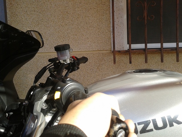

UNREAD_POSTpor kenkeiras » 05 Oct 2011

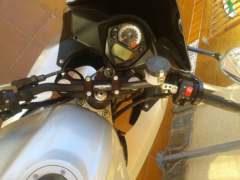

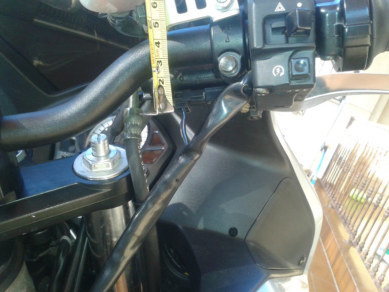

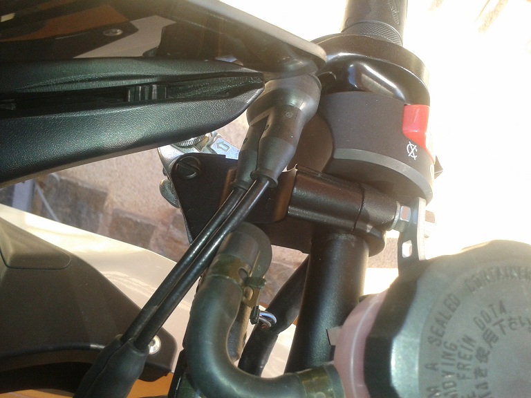

Y no tuviste que reconducir los cables ni nada? A ver si me pillo el manillar y se lo hago yo a la mia...
ImagenImagen
kenkeiras
Mensajes: 129
Moto: SV 650S '03
UNREAD_POSTpor jimcerberus » 05 Oct 2011
Si, claro que ha reconducido cables, sino no llegan.
Lo que no ha hecho ha sido cambiarlos por otros.

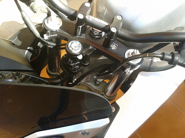

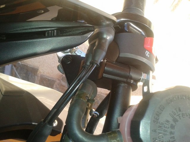

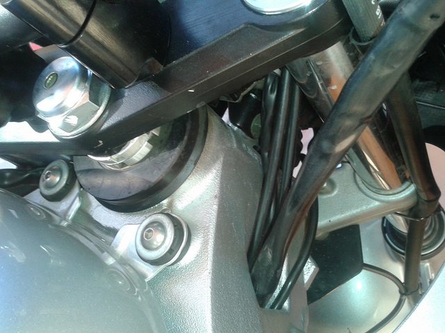

Efectivamente, tuve que reconducir cables como se ve en las fotos.Con ese manillar y torretas similares a las mias ,ya queda alto para ir comodo, y lo suficiente para no tener que cambiar y/o comprar cables:solo reconducir.
En cuanto a las sensaciones, solo puedo decir que es otro mundo,(sin quitar merito a los que le gustan los semis,todo es respetable),las manos ya no se me duermen,las muñecas no sufren tanto en viajes largos,esa es la realidad,y una conduccion mas comoda.

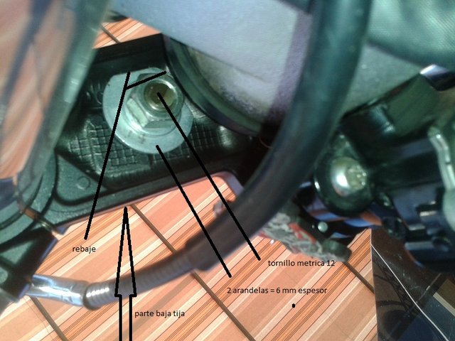

erostud escribió:El precio:40€ las torretas y 50€ el manillar + taller opcional(quitar tija,muy importante cuadrar bien los dos orificios para torretas(ojo).

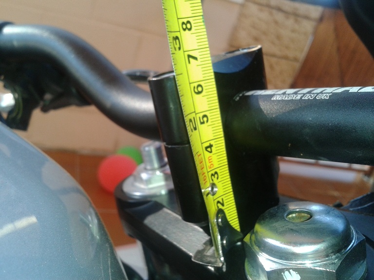

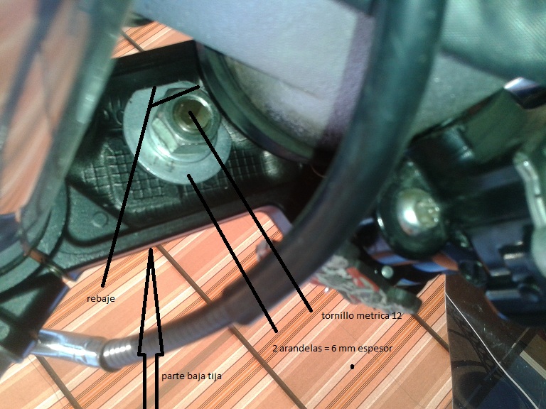

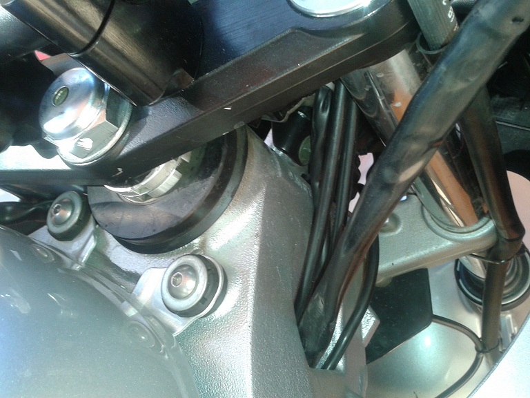

Yo he mirado con la tija de una gladius:
Habria que mecanizar el orificio del eje.
Aparentemente tendriamos que hacer algo con los latigillos de freno (dependiendo del manillar).
Conclusión: desisti, aunque creo que algun manitas puede intentarlo.
Donde y ref de las torretas??? lo digo porque ya esta la altura ajustada y no hay que mirar otros modelos.
saca una foto de la parte inferior para ver el refuerzo.
Estoy berraco por hacer el cambio. :bien: :lloron: :bien: :lloron:

UNREAD_POSTpor erostud » 06 Oct 2011
la referencia de las torretas no la sé, me las consiguió un amigo de cartagena.pero hay fotos ,no te preocupes.
En cuanto al manillar este es el link que me facilitó jimcerberus:
http://www.bandcexpress.co.uk/758-01-bk ... raced.html
espero que el moderador no me de la racha por tanta foto(el fin es ayudar)
ahí vaaaaaa:

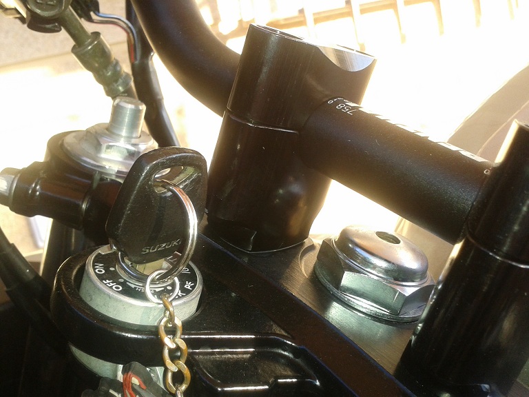

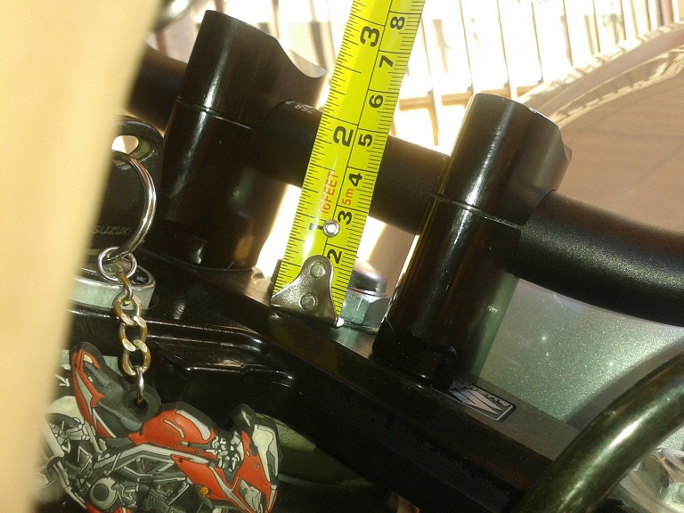

mas fotos:

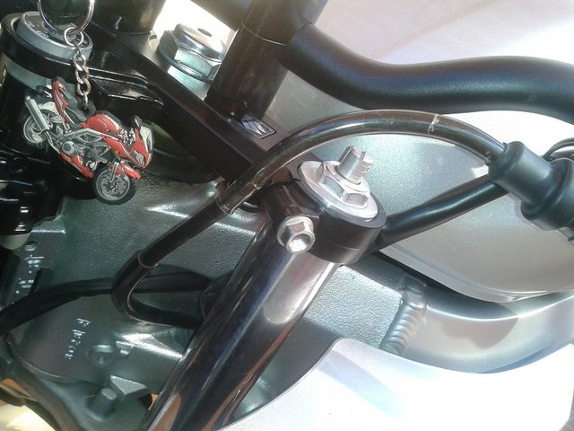

mas:

Pues a mi lo que me gusta es el llavero. xD xD

Hati,¿solo te gusta el llavero?jajaja
UNREAD_POSTpor REBUFOS » 06 Oct 2011
Sin duda una transformacion muy chula y bien hecha!! :plasplas:
pero, llamame paranoico, pero no iria mejor la tija superior de una SV naked? lo digo para más seguridad :bien:

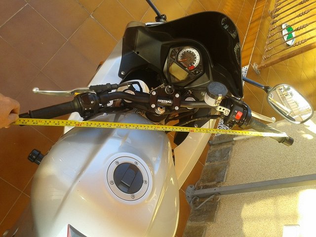

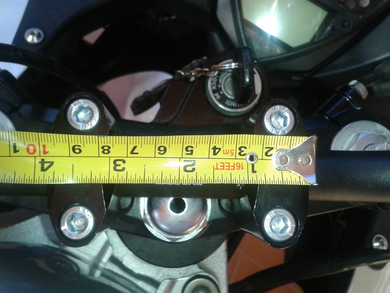

UNREAD_POSTpor javispa » 08 Nov 2011

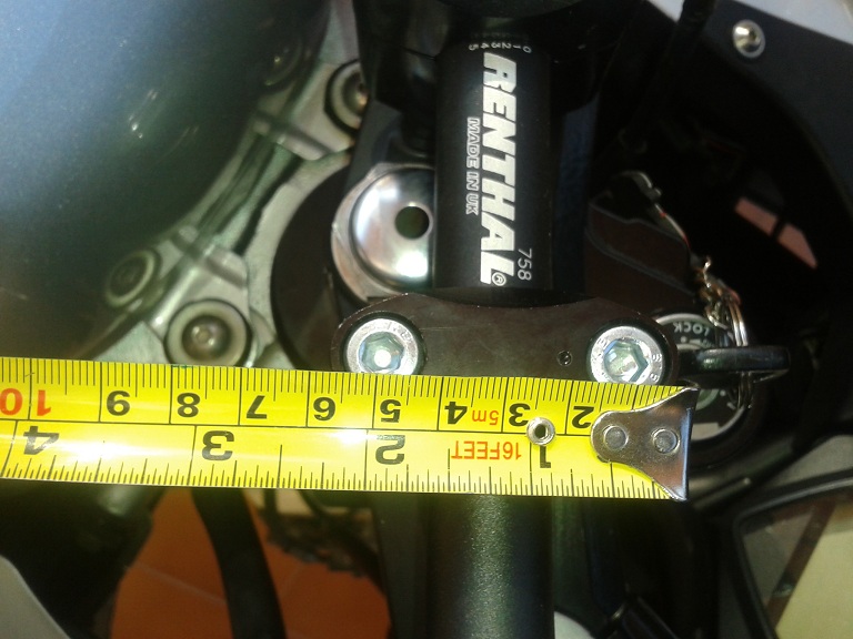

Una pregunta, ¿Podrías precisar el margen que te queda entre la bomba de freno y el carenado, cuando giras el manillar a la izquierda? Es que tengo pensado hacer también conversión a manillar (ya tengo una tija original de Naked) pero luego montaré una bomba radial de GSX-R, con lo que supongo que sobresaldrá más.
Gracias y un saludo.
javispa
Mensajes: 11
Registrado: 03 Oct 2010
UNREAD_POSTpor erostud » 09 Nov 2011
con el manillar en la posicion de la foto, quedan 3 o 4 cm.Pero si te hace falta mas ,hay margen aún, aflojando las torretas y bajar un poco mas el manillar a tu necesidad.puedes regular.
