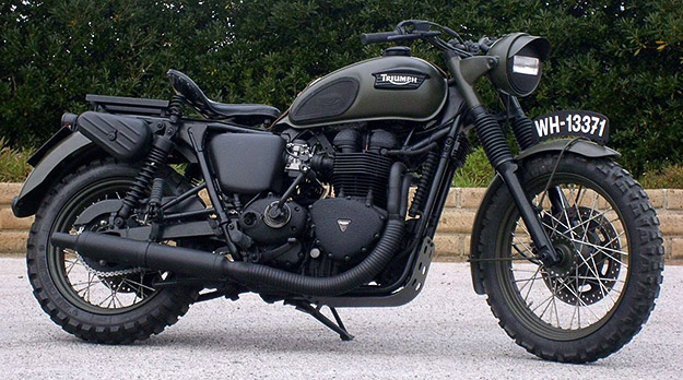

mira a ver esta triumph,,,lleva el manillar negro mate xD xD

renegao escribió:mira a ver esta triumph,,,lleva el manillar negro mate xD xD
Jajaja! Yo pensaba en un video q he visto en el hilo de las rodadas de jarama, q creo q es una triumph.. me gustaría un manillar del color del chasis...
