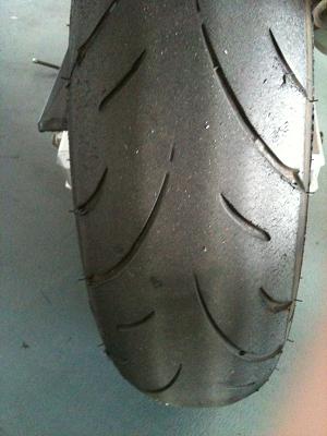

UNREAD_POSTpor Makuto » 03 Jun 2012
Bueno pues ya he probado los BT016. Al final monte perfil 60 delante y la verdad esque va mas al limite que el 70 pero tampoco es para tanto, queda mas o menos el mismo margen que en el trasero.
Me han gustado mucho, menuda diferencia con lo que tenia antes...por fin me he sentido verdaderamente agusto encima de la moto, eso si, quiza sean demasiado blandos, ayer acabaron espelujados como si hubiese rodado en circuito, la verdad esque ibamos rapidillo, si solo los fuese a usar para curvear los fines de semana ya no me pareceria tan raro que durasen 3 o 4 mil kilometros. Espero que en el dia a dia se porten tan bien como en las carreteras de la sierra

UNREAD_POSTpor jimcerberus » 03 Jun 2012
Si los 2 neumáticos terminan marcados por igual, no vas a tener ningún problema. Según Jose los que marcamos más de delante que de detrás es porque vamos cargando mucho peso en el tren delantero, y que se puede corregir. Yo no he sido capaz.

A mi atras me queda bastante perfil, pero delante no tantom pero no entiendo pq mi compañero con una gsr y 180mm de goma, va mas despacio y cubre mas goma...quizas sea que me descuelgo algo mas, o la forma del a goma, pero hay detras unos 3-4 cm que no los acabo, tb hay que decir que mi goma es muy redonda por lo q para meter hasta el perfil, yo creo que antes tocas con la llanta....no se que hacer para acabar con los rim chicken que le dicen los yankies...quizas en circuito aun tumbe mas... :ko:

Yo llevo un dunlop qualifier y es lo que digo, q no lo marco, pero es que miro el neumatico y miro otros modelos, y el dunlop acaba como mas redondeado, por lo que para tocar con la esquina tienes que marcar tumbadas como la de stoner....

Mi Dunlop qualifier o como sea, tras pasar por motroland... el de mi compañero en gsr pulido de lado a lado, bridgeston, yo detras o delante, es decir mismo ritmo salvo en rectas q me sacaba como 25 kmh...asi que en frenazos y curvas me echaba encima, y el mio.... pues que no lo acabo!!! :cabreo:
Re: EL HILO DE LOS NEUMÁTICOS
UNREAD_POSTpor Makuto » 12 Jun 2012
No te preocupes SrNaranja, yo en la sv me queda un dedo para terminar el neumatico y este fin de semana en motorland mi amigo que tambien tiene una GSR me la dejo y le marque el neumatico hasta el final. Se ve que con unas motos es mas facil que con otras...

UNREAD_POSTpor SrNaranja » 13 Jun 2012
Makuto escribió:No te preocupes SrNaranja, yo en la sv me queda un dedo para terminar el neumatico y este fin de semana en motorland mi amigo que tambien tiene una GSR me la dejo y le marque el neumatico hasta el final. Se ve que con unas motos es mas facil que con otras...
Yo creo que va a ser tema de moto + neumatico. Vamos de la forma del mismo sobretodo todo, pq los dunlop se redondean muchisimo al final, y como me dice un amigo, creo que tocas antes con el escape que con el canto de la goma.

Lo normal es que si tocas con la deslizadera acabes el neumático. Para terminar de tumbar la moto hace falta gas. Al traccionar deforma carcasa y terminas el neumático. Es una cuestión de trazada y velocidad.

yo atras llevo los dunlop qualifier,me gusta mucho aunque el otro dia que hacia calor a saco,le di brea por una nacional de la zona,la buenense sandru la debe de conocer,la 313 moaña marin
lo que me fijo es que se me escalono la ostia la rueda,queria meter alante la misma pero si pasa esto tb no la quiero ya que alante es mas peligroso
a alguien mas le pasa?
por las fotos estas ultimas veo que no,sera mi amoto?
me paso eso mismo con las pirelli diablo alantes,que las escalonaba,y ahora alante llevo una pilot road (piedra) no se cuantos miles de km tiene y bueno,esta lisa por el lateral derecho,parece un slick,pero entre en circuito con ella y una vez que calienta van bien y mas vale malo conocido que bueno por conocer
SrNaranja escribió:Mi Dunlop qualifier o como sea, tras pasar por motroland... el de mi compañero en gsr pulido de lado a lado, bridgeston, yo detras o delante, es decir mismo ritmo salvo en rectas q me sacaba como 25 kmh...asi que en frenazos y curvas me echaba encima, y el mio.... pues que no lo acabo!!! :cabreo:
he visto en las fotos de motroland, que soy un gayer, y me falta hasta tocar deslizadera, que encima parece q vas al ras, y te falta un palmo.... :lloron:
pero de todas formas, mi amigo, monta igual, es decir no rasca y se acaba la goma.

UNREAD_POSTpor renegao » 14 Jun 2012
pues si no esta el crio por casa, yo si que llego al final,, vaya que si llego,,y alguna vez, si antes me he dao un buen rulo con la seven llego al final hasta dos veces,,, como el aberroncho vamos
al final voy a tener que cambiar la delantera antes de lo que yo pensaba esta perfecta de dibujo, pero se esta agrietando por los flancos de los años que tiene ( es del 2.004),,, no se si ponerme rosso corsa, o un slick rayado directamente
PD: vaya mierda de ruedas estas de los años 2.000,, aun estando la moto siempre a la sombra no aguantan el paso de los años
UNREAD_POSTpor SrNaranja » 14 Jun 2012
Yo de quemado tengo poco, hasta rene con su hierro me dejo detras...pero m joroba que mis colegas gasten mas goma a mismo ritmo, que no me gustan los rim chicken!!! Q le lleman los yankis...
Tendre q mentalizarme y pensar que queda mas goma tumbando mas, pero no se cuando volvere a entrar en circuito.
Rene en esos menesteres, mejor no gastar 2 cm que toda la goma, eso significa que vas sobrado....
