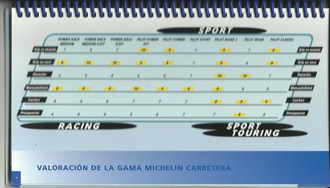

UNREAD_POSTpor renegao » 21 Ene 2011
kungfupanda escribió:Que dice del power 2ct? Que tengo hasta mañana para arrepentirme.
pilot power 2 ct
- grip en mojado 10
- grip en seco 9
- duracion 6
-manejabilidad 10
- confort 7
- coste de adquisicion 5
neumatico encuadrado en la gama racing pero cercano a una utilizacion sport
presiones 001.jpg (23.41 KiB) Visto 7528 veces
