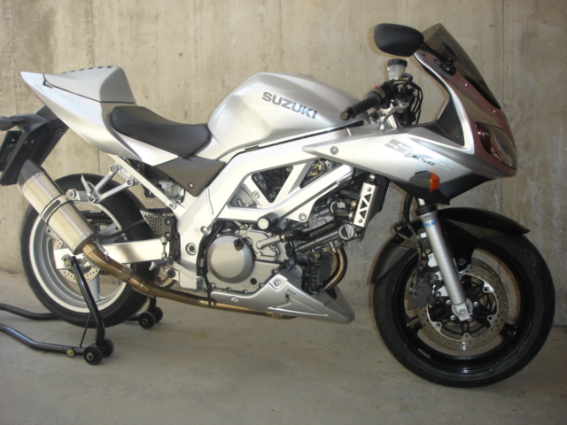

muy habil señorita...muy habil,,,,veras que mi moto en unas fotos aparece con la llanta delantera gris y en otras con una llanta negra
si voy a ir de paseo llanta gris con rueda de 60 normal si ese domingo toca faena llanta negra con perfil 70 y gomone blando
llanta negra 001.jpg (137.42 KiB) Visto 12776 veces
