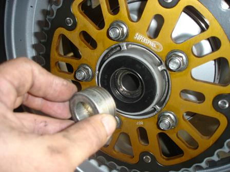

UNREAD_POSTpor renegao » 29 Sep 2015
le puse una corona 4 dientes mas grande, por que no me gusta " empequeñecer" el piñon ya que entonces la cadena roza mas contra los patines de goma del basculante
lo del consumo me da igual,, lo que buscaba era hacer caballitos de puño en segunda y tercera, mas fácilmente :disimula: :disimula:

UNREAD_POSTpor renegao » 30 Sep 2015
con la corona mas grande y el puño de gas de tiro rápido de la yamaha R_6 que le puse,, los caballitos salían solos ,,
eso si,, si la corona la poneis para hacer caballitos, ponerla de las buenas,, que si no duran cuatro achuchones, o renthall o esta que le puse
