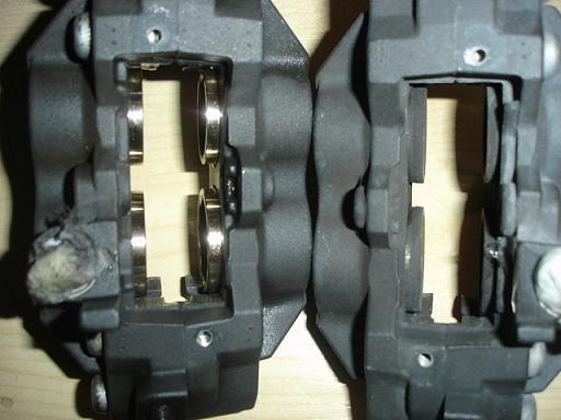

Querria saber, como hacer la limpieza de las pinzas de freno,es decir, que producto usar? y si las juntas que lleba, en la zona del piston (guardapolvos y reten), si, estas son juntas toricas o son especiales?
Alguien las ha desmontado?

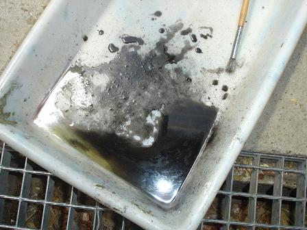

sin ninguna duda,,,liquido de frenos viejo y baratucho ( el tipico bote que se abre para reponer un chorrito y luego se queda abandonao durante años) tambien necesitaras una brocha barateja de los chinos,,,que luego tiraras a la basura

Pero si la desmonto completamente, las juntas que lleba en los pistones, son toricas?

ni se te ocurra desmontarlas completamente
esa limpieza que te he puesto es solo para que al poner pastillas nuevas en las que logicamente hay que meter los pistones pa dentro ,no metas los pistones y la mierda todo a la vez,,,si metes la mierda pegada a los pistones posiblemente jodas las gomas toricas de adentro y y se te quede agarrada la pinza
