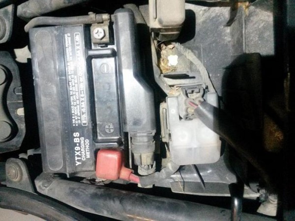

Hola, Soy nuevo en el foro y antes de nada ya he usado el buscador y no lo he encontrado. :mal:
Se me ha fundido la batería y he visto que tiene puesta una tx12 (grande) No encaja bien la caja de los fusibles en su sitio. El asiento cierra y tal pero parece un poco salido. ¿No llevara esta moto batería tx9? Que es mas pequeña.

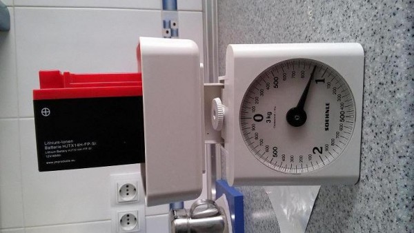

Yo en la carbus no he probado todavía pero en motos de inyección mas modernas con regulador mas estable montaría una lipofe tengo amigos que llevan tiempo con ella y no hay color ,por peso tamaño capacidad de arranque e incluso si te lo sabes hacer precio, miratelo...

En la carbus no sé, pero en la inyectada, que yo sepa sí que es tx12. Aunque yo me pillé una de litio y es más pequeña.

Ni pa ti ni pa mi, es una 12 del tamaño de un 9

UNREAD_POSTpor dudlaka » 28 Sep 2014
es la YT12A-BS tanto para la inyectada como para la carbu, esa encaja perfectamente y te sale sobre los 40 y pico euros

UNREAD_POSTpor xose » 28 Sep 2014
La inyectada de las ultimas lleva YTX12BS
57€ en Motorraiz

Re: Batería tx12 o tx9 para sv 650 carbu??
UNREAD_POSTpor troldelascavernas » 29 Sep 2014
Pillare la 12 entonces. Gracias.
UNREAD_POSTpor Falconetti » 18 Mar 2015
La que lleva mi moto es esa. (Sv 650 k5)
Aunque estoy sopesando poner una de litio.
UNREAD_POSTpor Falconetti » 23 May 2015
Bueno, pues ya tengo batería
