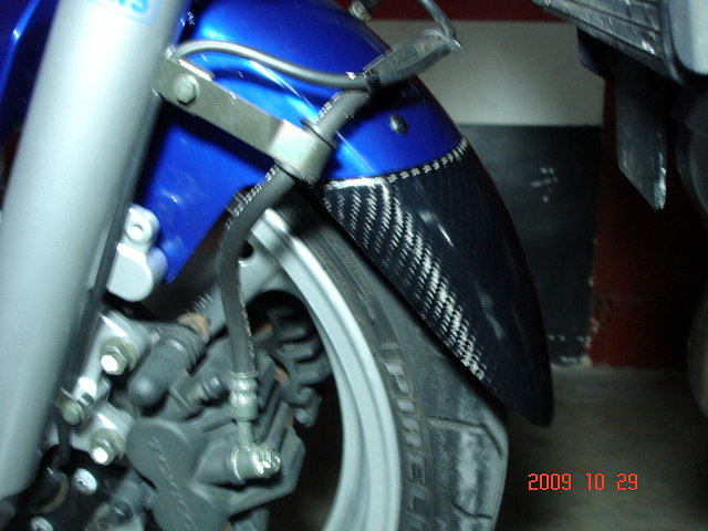

como ya te han dicho, el cilindro delantero recibe agua de la rueda cuando llueve y suele dar problemas. revisa el agujero de drenaje que no este obstruido: (puedes introducir un destornillador fino o algo parecido)
tambien se puede añadir una extension en el guardabarros para que no salpique tan arriba
http://cgi.ebay.co.uk/SUZUKI-SV-650-SV6 ... 0560808439

esta es la extension,,que te comentan

Pues el agujero de drenaje bien limpio y ponle la extension del.guardabarros.

Creo que las mejores soluciones son poner el prolongador del guardabarros, que aunque feo en nuestras motos es necesario, por la posicion del cilindro delantero.
