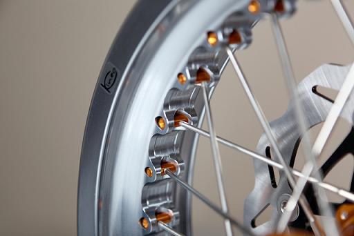

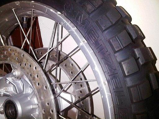

solo las llantas de radios tangenciales son capaces de montar neumaticos tubeless ,, el resto, las de radios de tiro convencional, es necesario llevar camara o hacer un apaño sellante interior que suele acabar con la moto en la grua por su falta de fiabilidad
una buena llanta de radios de calidad es bastante mas ligera que las de "palos" que llevamos en las motos de serie,, ¿¡ nunca os habeis dao cuenta de la barbaridad que pesa la rueda trasera o delantera de vuestras motos ???
el llevar camara significa que al menor objeto clavao en la cubierta pierdes el aire en unos instantes, en una cubierta tubeless si el objeto se ha clavao "noblemente" como decimos los camioneros , lo mismo tiras con el clavao hasta que terminas la rueda,, yo mismo he hecho mas de 300.000 km con un tornillo rosca chapa clavao,, le hechas un poco de agua y jabon y si ves que no hay burbujitas a tirar a muerte
vuestros padres y abuelos si que saben el calvario que era rodar con ruedas con camara
sabeis por que se suelen pinchar las ruedas traseras en un mayor porcentaje??? muy sencillo la delantera levanta el clavo y la trasera al pasar lo pilla levantado

ejemplos
aro principal taladrado para permitir el paso de los radios a traves de el, NECESARIO EL USO DE CAMARA
aro principal libre de bujeros, se puede usar cubiertas tubeless
tipo BMW y otras grandes trail,, radios tangenciales , agujeros para pasar los radios estan por fuera del neumatico admiten neumaticos tubeless sin problema alguno
