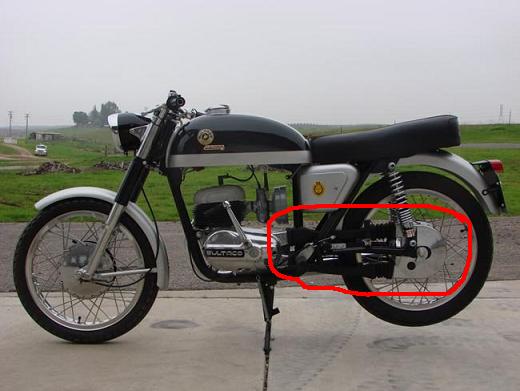

a ver,,que aqui en esto de la moto todo esta inventao hace decadas, eso de engrasar la cadena gota a gota hace mas de 30 años lo ideo bultaco ,, en mi metralla llevaba un tubito que recojia los vapores de la caja de cambios que estaba bañada en SAE 90 ese tubito mandaba alguna gota de vez en cuando a la cadena,, como se ponia todo perdido el Sr bulto decidio tapar completamente la cadena para que la gente no se manchara la "ropa de los domingos" en esta foto foto podreis ver el que para mi es el mejor sistema para mantener limpia y engrasada una cadena SIEMPRE,, en mi bultaco JAMAS limpie la cadena ,jamas la engrase y jamas limpie una llanta,, si hoy en dia las cadenas fueran asi tapadas otro gallo nos cantaria y por supuesto era materialmente imposible que te pillaras los dedos con la corona
en la MZ que tube tambien llevaba ese mismo sistema de cadena tapada y era cojonudo,, en esa moto habia un agujerito por donde le hechabas un taponcito de aceite motor cuando te acordabas y nunca te manchabas ni tu ni la moto ni se llenaba de salitre la cadena

Oootra vez mezclando churras con merinas :facepalm: Lo mismito eso de la Bultaco con el Scottoiler que se vende hoy en día, sí.
