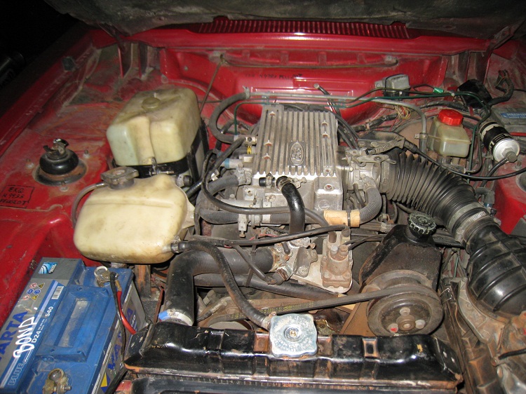

Con las mismas, hablando con el tuercas (especialista en clasicos y especialidad en capris) me comenta que debo de cortar el muelle del tapon del radiador :confundido: :confundido: y me dice que este es tapon ciego y el bueno es el de la botella de expansion, comprobamos tos tapones y efectivamente los 2 llevan muelle, con lo que me toca coger radial y con cariño cortarle el vastago que aguanta el muelle.
A la vez que estamos comentando esto, le pregunto si es normal que la otra toma de la botella de expansion este bloqueada y curiosamente de la zona de la tapa de admision hay otra salida tapada y me dice que eso deberia de ir conectado, que me confirma lo que hace, pero que si va bien de momento lo deje como esta O_O O_O

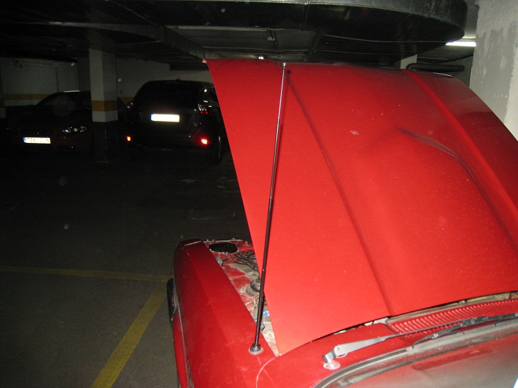

UNREAD_POSTpor sacha01 » 17 May 2013

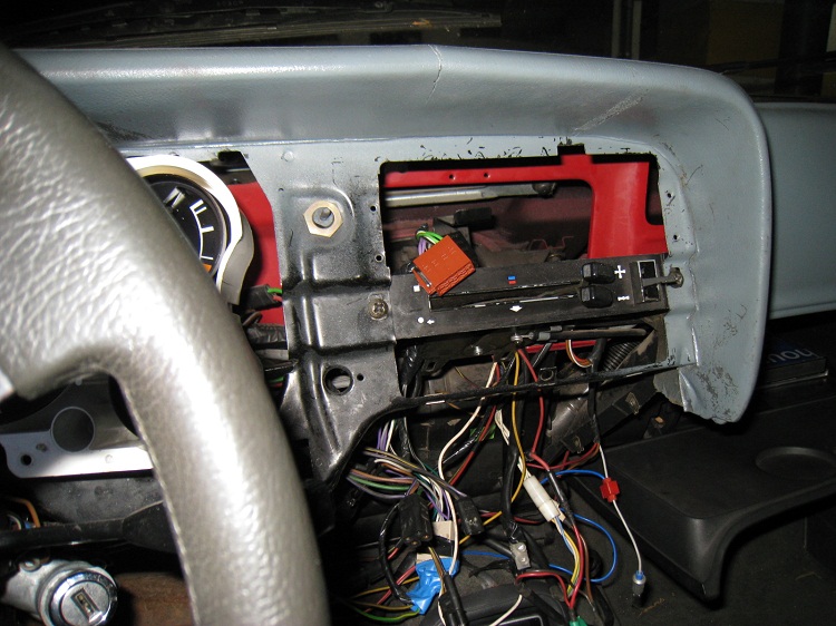

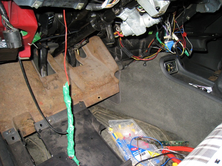

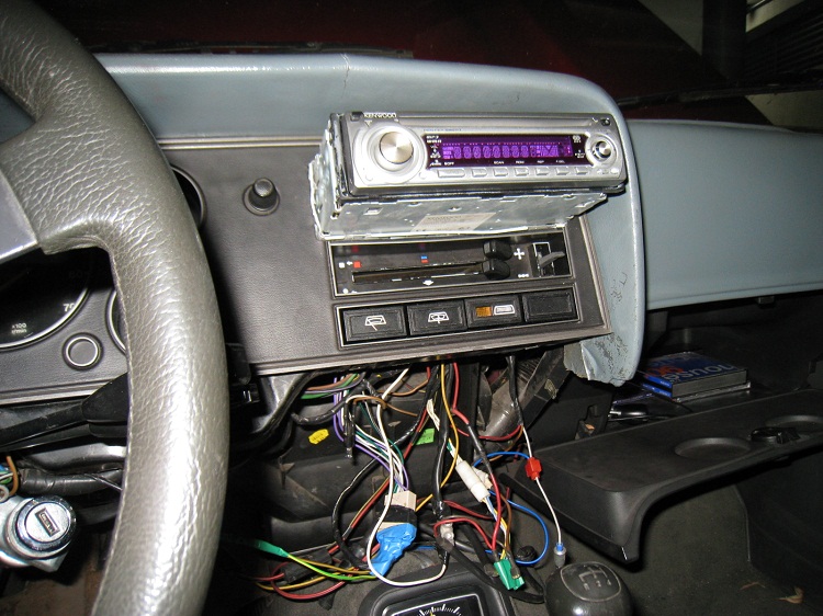

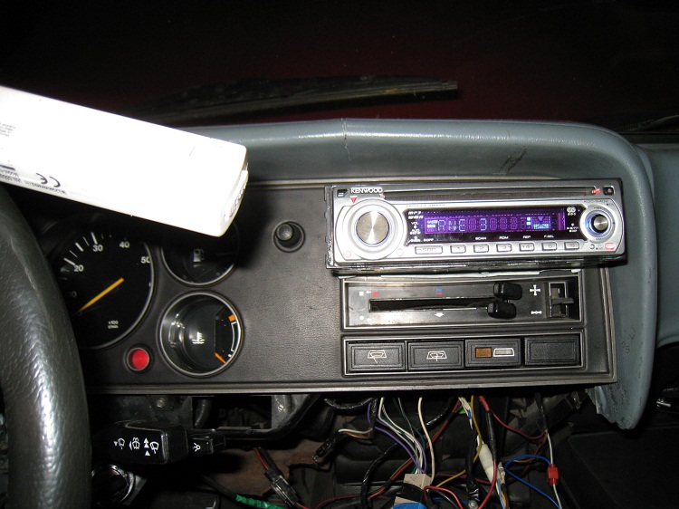

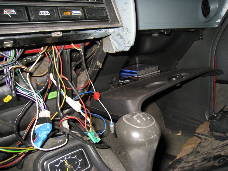

Hoy casi he dejado lista la instalacion de la antena elctrica y la radio coge las emisoras como Dios manda, os dejo unas fotos del estado en el que se encuentra Beth, espero que os gusten:
viendole las vergüenzas I
las vergüenzas II
instalacion electrica antena
Ahora su corazon
antena en la aleta
Re: mi ultimo juguete

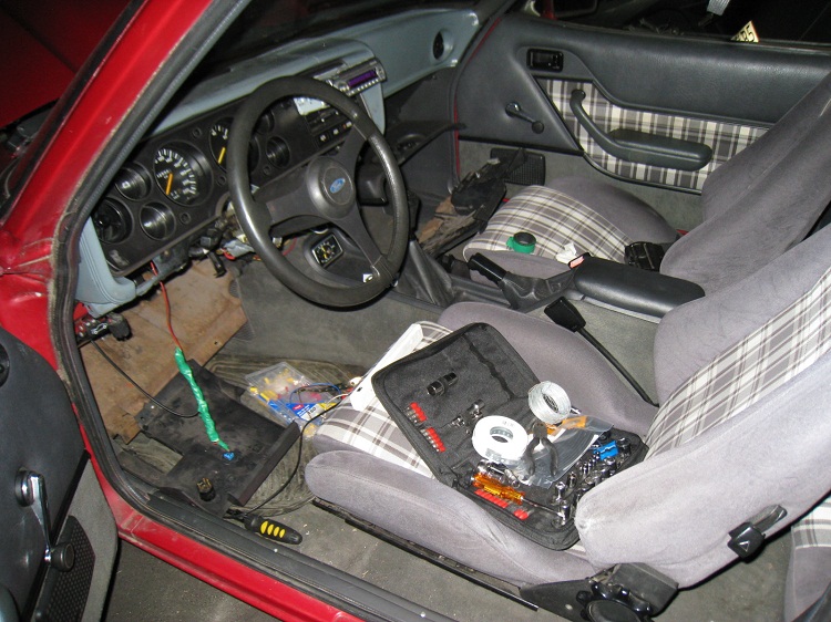

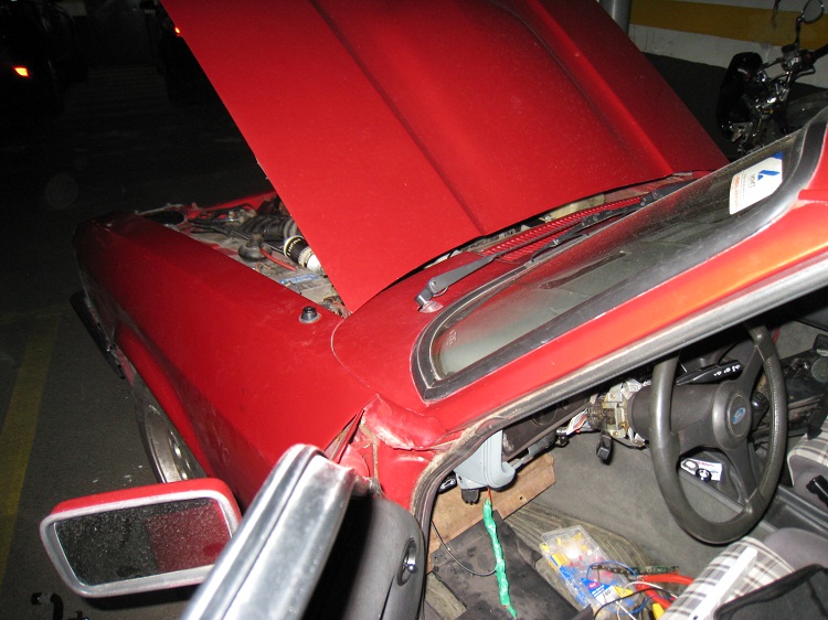

seguimos, ahora toca un vistazo general a la zona de trabajo :disimula: :disimula:
zona trabajo
antena arriba
antena guardadita
relojes
y lo mejor de todo, como es el culo de una treintañera sin ropa :-D :-D

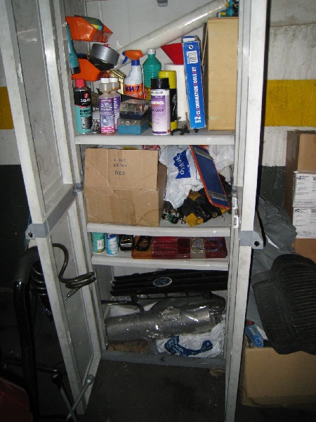

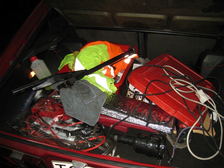

Y para acabar os muestro donde guardo los trastos
y mis comprobadores especiales de corriente

Asi con los cables pafuera parece que te lo haya cogido prestado el vaquilla :verguenza:
Debe molar cantidubi la balica roja!

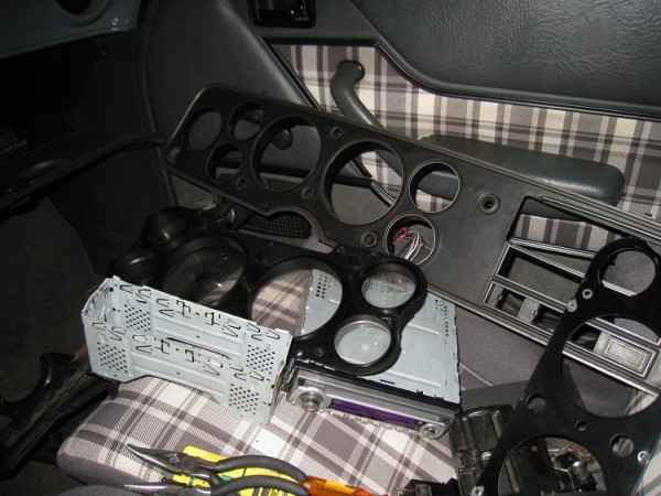

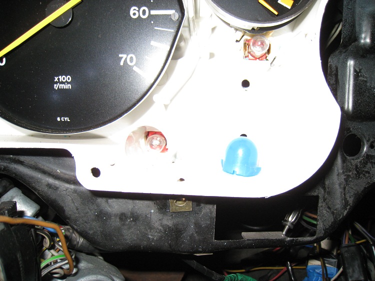

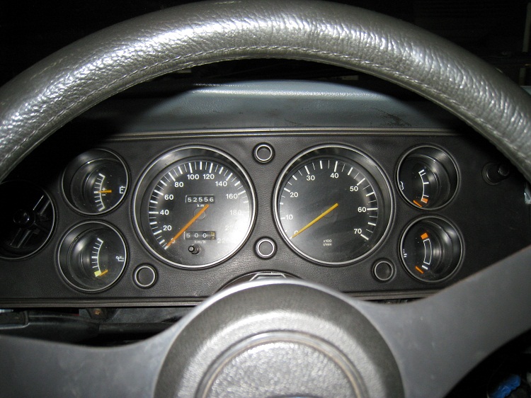

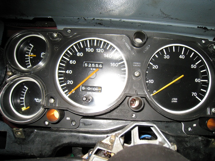

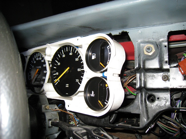

Os detallo como se quitan los capuchones para tener luz en el salpicadero.
1.- Como ya tenia medio coche desmontado, aprovecho y quito el embellecedor de los relojes para llegar a los mismos
y llegamos a los relojes
Sacamos los el cuadro relojes de su emplazamento
y para poder llegar a los capuchones, hay que quitar algun reloj, en este lado el de la gasolina, donde podeis observar ya el capuchon quitado
UNREAD_POSTpor sacha01 » 19 May 2013

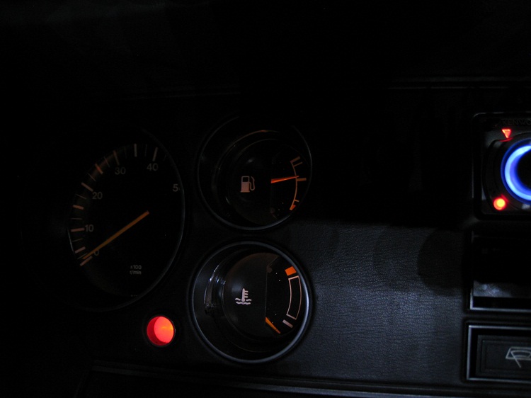

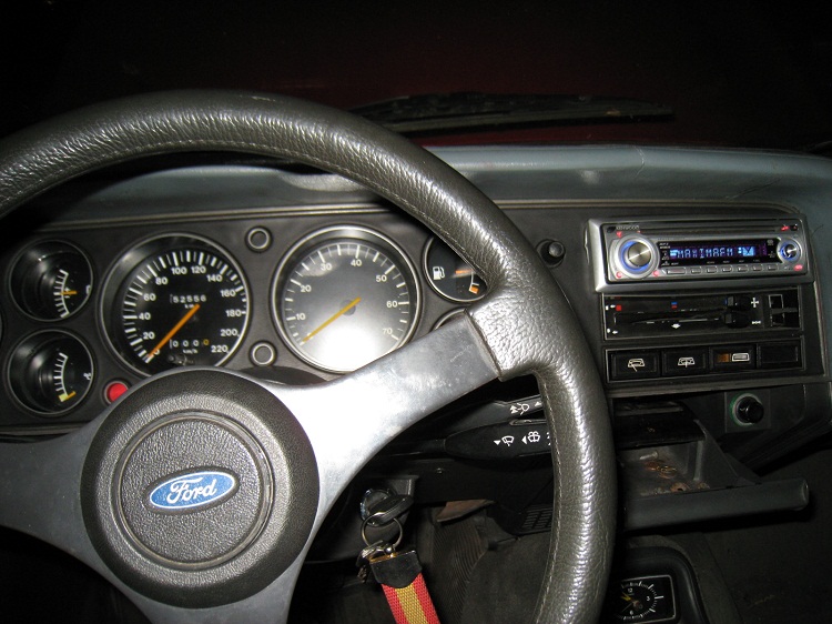

Quitados elresto de capuchones solo queda montar y comprobar que todo esta OK, comprobamos el funcionamiento de la radio
iluminacion ( el flash engaña la luz que tiene)
y ya todo montadito
Espero que os guste.
