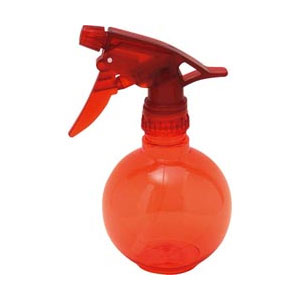

Herramientas necesarias:
Uno de estos con jabón neutro:
Pulverizador

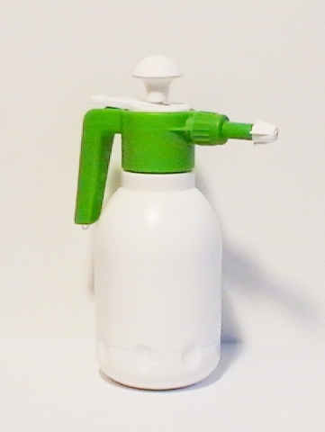

Y uno de estos para aclarar:
Pulverizador grande
Suma 2 bayetas de microfibra, una para frotar un poco con el jabón y la otra para aclarar.
