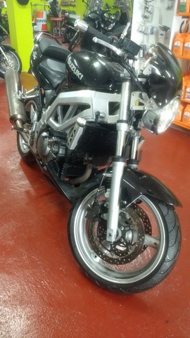

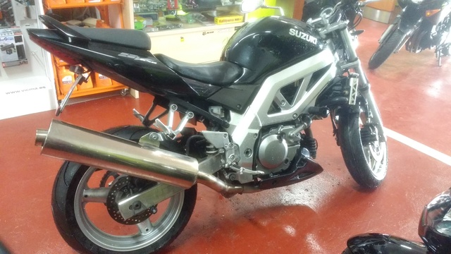

Esta es la susodicha.....

UNREAD_POSTpor xabi_bilbo » 09 Ene 2018
No tiene mala pinta, lo unico preguntale por el portamatriculas original ya que el que tene puede que te pongan pegas en la itv.

UNREAD_POSTpor Melenas » 10 Ene 2018
sergiom escribió:Y que es una K3,pero estará matriculada en 2004....
Eso pensé, pero creo que la k3 no llevaba radiador de aceite

UNREAD_POSTpor Surtees_F1_500 » 10 Ene 2018
Lo que me acabo de fijar es que el chasis es color aluminio (k3, k4) pero el subchasis está pintado en negro como las k5 en adelante. Raro, raro :piensa: Me parece que esa moto tiene un injerto de subchasis, lo que suele significar que tuvo un siniestro.

UNREAD_POSTpor Zeta » 10 Ene 2018
Muy sospechoso lo del subchasis. Ahí han hecho algo.

UNREAD_POSTpor Surtees_F1_500 » 11 Ene 2018
A ver, que no salten las alarmas, jejeje.
Es probable que la moto tuviera una caída, se doblase el subchasis y le pusieran uno de k5 o posterior porque no encontrasen otro igual.
Pero si la reparación se hizo bien no tiene por qué haber ningún problema.
Lo importante es que el cuerpo central del chasis esté bien. El resto (subchasis, basculante y horquilla) se puede sustituir y si se hace profesionalmente no es ningún problema.

UNREAD_POSTpor predator » 17 Ene 2018
Aunque esta pintado en negro sigue siendo un colin de K3... Las tapas laterales negras son distintas... Y va mas levantado el culo de la K3... Es raro... Pero juraría que es un subchasis de K3 pintado :ejem:
