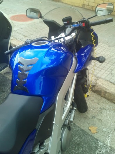

UNREAD_POSTpor Keineitor » 30 Sep 2017
Buenas, la semana pasada por fin me instalaron el kit, todo encajo perfecto, ahora es una moto mucho más cómoda y manejable, adjunto una fotillo :-D

Re: Cambio manillar
sergiom escribió:Seguro que tu espalda y muñecas te lo agradecen.... :plasplas:
A disfrutarla :birras:
Buenas
Lo corroboro :-D :-D Desde que yo le puse el manillar a la milona, mucho mejor :-D :-D

Re: Cambio manillar
Keineitor escribió:Buenas, la semana pasada por fin me instalaron el kit, todo encajo perfecto, ahora es una moto mucho más cómoda y manejable, adjunto una fotillo :-D
Hombre.... para la foto, haberle quitado el antirrobo del freno de disco..... :disimula:
Queda curiosa, a mi me gustan más los semimanillares, que mi moto no lleva, pero más cómodos son seguro.
vvss
p.d. no te olvides de quitarlo al arrancar la moto!

UNREAD_POSTpor Keineitor » 16 Oct 2017
jeje descuida Pipiolo siempre pongo el cable de la pinza al freno para no olvidarme, hace años se me olvido quitar la pinza y no veas la que se monto O_O . A mi estéticamente también me gustaba mas con semis pero era un cambio necesario, el único pero que encuentro en mi caso es que ahora noto el asiento un poco más incomodo :confundido:
