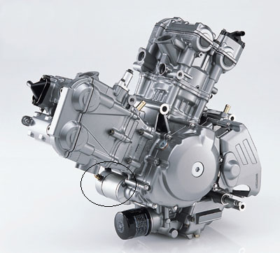

Buenas,
Montar un motor de arranque es quitar y poner. Puedes tener más o menos fácil el acceso a él pero la operación es sencilla.
Lo redondeado en negro es el motor de arranque

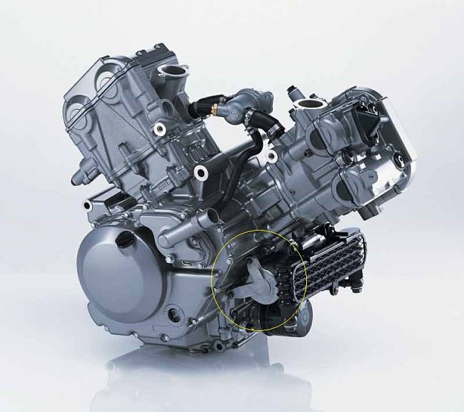

Así se ve por el otro costado, por donde están los tornillos. No creo que para sacarlo haya que retirar el radiador de aceite.
