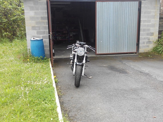

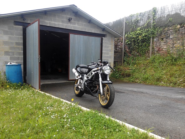

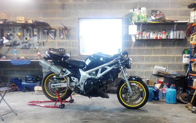

Hola, llevo 2 años con la SV que es mi primera moto y estoy muy contento con ella pero quería darle un cambio sin dejarme demasiado dinero.

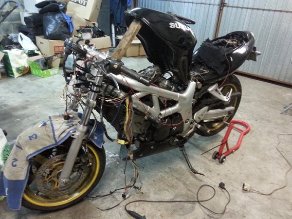

Buscando por ebay encontré todo lo necesario, faro, soportes de faro y relojes. Con todo el material en casa ya es cuestión de echarle horas. Desmontar el semicarenado, faro, relojes, soportes, etc y todo para una caja por si lo tengo que montar en la próxima ITV. :mal:

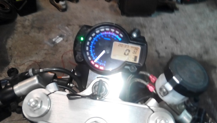

Montar el faro no tiene ninguna complicación con los soportes que compré y los intermitentes que tenia encajan perfectos. Para sujetar los nuevos relojes le hice una pletina y la sujete al soporte del clausor original. Hasta ahi el proceso es reversible, lo siguiente es adaptar la instalación eléctrica que ya es mas complicado, yo me dedico a la electricidad en los coches y aun así me llevó bastante trabajo hacerlo bien pero al final quedó el cuadro funcionando al completo. Me encanta como ha quedado :yeah:

UNREAD_POSTpor predator » 01 Jun 2016
Foto de antes? ? No queda mal... mejor que una simple N carburada desde luego... serán los semis que le dan ese toque. .. o las llantas :ejem:

UNREAD_POSTpor Daly » 01 Jun 2016
Esta preciosa, me gusta como queda con los semis.
Cuanta velocidad maxima marca ese velocimetro? Los que yo he visto por la red solo llegan a 199, queda guapo pero ese detalle no me gusta mucho.

UNREAD_POSTpor HaScHi » 01 Jun 2016
Mola :bien:
Me gusta cómo quedan los semimanillares en una naked... Y las llantas doradas con los plásticos negros quedan muy bien, aunque lástima que el chasis no sea también negro.
¿Vas a seguir haciéndole cosas o ya la dejas así? ¿Se puede preguntar cuánta pasta te has dejado en total? Más o menos...

El cuadro marca hasta 299 km/h asi que bien. Lo que tengo pendiente son los retrovisores, ahora llevo unos de esos que van en el extremo del manillar pero no me acaban de convencer. El coste de los materiales no llega a 100€

Los relojes de la carenada no quedarían bien en una naked porque son demasiado grandes, lo suyo seria poner unos relojes de SV naked pero ademas tengo el tipico plástico del sensor de velocidad pegado porque esta roto y los relojes éstos que le puse ya vienen con su propio sensor de velocidad.

como hiciste para mantener el registro de recorrido en el nuevo tablero (odometro) u obviaste eso.

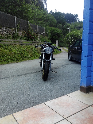

UNREAD_POSTpor blackcerb » 12 Jun 2016
Muchas gracias, interesante esa web para el calculo de desarrollos. El cuentakilometros lo he comparado con el de un compañero de ruta y tiene menos del 1% de error, pero el cuentavueltas es mas difícil de comprobar.
El odometro no he encontrado forma de ajustarlo asi que "estreno moto" jeje, quiza algún especialista en manipular los kilometros pueda hacerlo... :ejem:

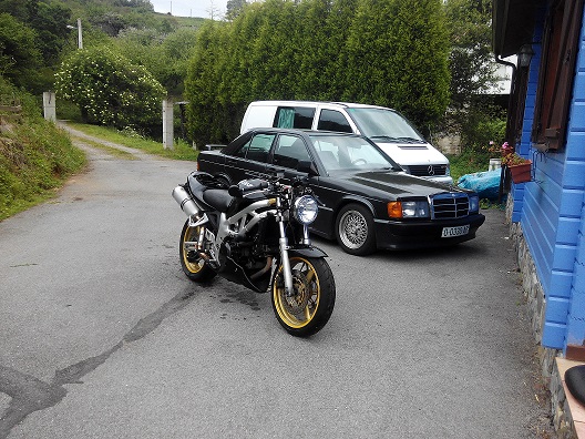

Aqui pongo unas fotos ya con los retrovisores puestos.

Re: Cambio a naked LOW COST
UNREAD_POSTpor ROSONB » 12 Jun 2016
Que buen trabajo. quedo hermosa tu maquina. :carcajada:
UNREAD_POSTpor predator » 12 Jun 2016
ROSONB escribió:Que buen trabajo. quedo hermosa tu maquina. :carcajada:
Si.. es una pena que haya una moto en medio y tape algunos detalles... :carcajada: :carcajada:
Ponte unas fotillas del Merche si es de la familia :babas:

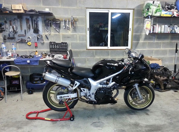

UNREAD_POSTpor blackcerb » 15 Jun 2016
Ahi va una foto del antes y el despues
Y para predator una del 190 2.3-16 del 88 :yeah:

Sin ánimos de ensuciar el hilo de la naked low cost. .. pero creo que ese "cosworth" es un gran desconocido para mucha gente :bien:
Cuidalo y disfrútalo. .. que con el tiempo se convertirá en un clásico valioso y cotizado
