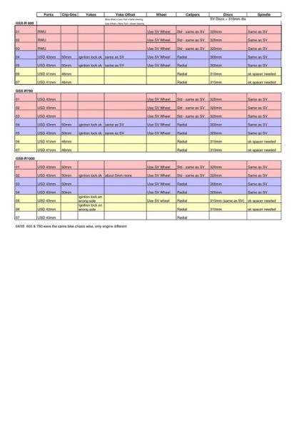

Ryukyu con respecto al cambio de horquilla, te comento unas cosillas.
Si montas una horquilla de GSX-R 600-750 04-05 en tu SV 1000 y quieres aprovechar los discos tienes que poner unas arandelas espaciadoras igualmente, la pinzas de freno de GSX-R de esos años son para discos de 300mm y la SV 1000 lleva discos de 310 mm.
El guardabarros de GSX-R hay que recortarlo por detras ya que sino roza con el radiador cuando se hunde mucho la horquilla.
La foto que has puesto es de una SV 1000 con horquilla de GSX-R 600-750 06-07 con esa horquilla no tienes que poner arandelas espaciadoras para los discos de freno pero tienes que reubicar el bombin de arranque ya que esta mas a la derecha, en cambio con la horquilla del 04-05 la posicion del bombin es la misma que con la horquilla original de la SV y no pierdes el bloqueo de direccion con la horquilla del 06-07 creo que si lo pierdes (esto último tendria que confirmarlo). También con la horquilla 06-07 no puedes aprovechar la llanta de la SV por que el eje de rueda es diferente.
Es recomendable la horquilla de GSX-R 04-05 por que es la que mejor se acopla a la SV ya que es con la que mas piezas de la SV se pueden aprovechar y con la que menos "inventos" hay que hacer para acoplarla.
En el foro http://www.sv-portal.com tienes toda la informacion que necesitas al respecto de la horquilla, yo encontre ahi toda la informacion para el cambio de horquilla en mi Sv 1000 S, yo llevo una horquilla de GSX-R 750 05`con las pinzas radiales y los semimanillares originales (los lleve a un tornero y me los ensancho de 46 a 50 mm). Y ya que se esta con la horquilla desmontada recomiendo aprovechar y poner rodamientos de direccion conicos -dan mejor tacto y duran muchisimo mas que unos de bolas- ademas aceite de horquilla y retenes nuevos. Y ya te olvidas. :bien:
SebasSv en tu caso si quieres informacion sobre el cambio de horquilla para una Sv 650 mira en el foro http://www.svrider.com son legion todos los que han cambiado la horquilla por una invertida, tienes toda la informacion que quieras hasta el mas minimo detalle instalacion del sensor de velocidad en la rueda delantera incluido.

Ryukyu con respecto a los semimanillares si son los de GSX-R o algunos que sean mucho mas inclinados que los de la SV te van a rozar en el semicarenado y tendras que recortar un trozo de la parte interior del semicarenado para poder meterlo mas hacia dentro y que no sobresalga tanto hacia fuera. JoseSv1 tuvo que hacerlo asi.
Yo particularmente para conservar la posicion de conduccion no me queria una posicion de conduccion mas inclinada ya que se haria excesivamente molesta la moto, opte por cojer y llevar a un tornero a ensanchar los semimanillares originales. Cualquier tornero medio bueno te lo podra hacer sin problemas y por no mucho dinero.
Con respecto al guardabarros para saber si te hara falta recortarlo (el del modelo 04-05 es mas voluminoso que el del 06-07) ponlo justo encima del guardabarros original, yo asi supe cuantos cms tuve que recortar el mio.

UNREAD_POSTpor SVVTWIN » 11 Ene 2011
Hola fitogti te cuento.
SI montas la horquilla de GSX-R 600-750 04-05 tienes montar en vez de hacia arriba, hacia abajo, vamos que el cuerpo del amortiguador tienes que girarlo, la parte central de fijacion del amortiguador de direccion tienes que biselarla ya que al girar a tope te rozará con la tija inferior y el guardabarros de GSX-R tienes que recortarlo por detras ya que al hundirse mucho la suspension el radiador te dara con el guardabarros. Asi que es mejor recortarlo un poquito antes que quedarte tirado por romper el radiador.
SI quieres aprovechar los discos de tu sv 1000 tienes que intercalar entre las pinzas de freno de GSX-R y los apoyos unas arandelas espaciadoras de aluminio de 5 mm de espesor.
Puedes poner los semimanillares de GSX-R pero tienes que recortar el semicarneado para que no sobresalga tanto y roce con los semimanillares sino puedes poner unos semimanillares de TL1000 S, CBR 900RR 01-03 o ducati 900 SS (te lo digo de memoria no lo recuerdo bien). Yo te diria que fueses a un tornero que encargases las arandelas para conservar los discos de freno de tu SV 1000 S y ya de pase que te ensanche los semimanillares originales de tu SV de 46 mm a 50 mm para acoplarlos a la horquilla de GSX-R.
Son chorradas creem el resto no tienes que tener ningún problema.
Lo que comentas de poner la tija del modelo k4-k5 en una k6-k7 no se si se podra hacer..... :confundido:
Espero habrte podido ayudar.

A ver si soy capaz de poner un cuadro de intercambio de horqullas con gsxr que he sacado por ahí
Se ve un poco chungo, el que lo quiera que me lo diga que se lo envio por mail
PD: se lo mando a HAS para que lo cuelgue en documentos imprescindibles :bien:

sacha01 escribió:A ver si soy capaz de poner un cuadro de intercambio de horqullas con gsxr que he sacado por ahí
Hay alguna forma de ampliarlo??
Muchas gracias por la ayuda!!
fitogti
Mensajes: 966
Ubicación: BARCELONA
Moto: sv 650s k3
Re: Horquilla invertida
UNREAD_POSTpor sacha01 » 11 Ene 2011
Dime una cuenta de correo y te lo envio en "bonito"

una cosa viendo la tabla, yo que me he comprado una horquilla k6 (600) los semi manillares deberían ser de 46 mm es decir, no me valdría el de una tl 1000 s que creo que son de 50mm PEEEEERO si que me valdrían los de una sv 1000 que son de 46 mm verdad??
Y los de sv por la posición que tienen no me deberían tocar verdad?
Tabla con la medida de los semi-manillares:
http://s203.photobucket.com/albums/aa15 ... pchart.jpg
En resumen por si alguien se anima (corregirme si me equivoco, no vaya a ser que alguien se compre una horquilla que no sea compatible)
Según la tabla de sacha1 deberíamos pillar una horquilla preferiblemente 04-05 600-750 o 03-04 1000 y así nos coincidirá clausor y el bloqueo de la horquilla.
En caso de comprar cualquier otra horquilla habría que comprar la tija superior de una de estas para que coincida y no tener que hacer el brico.
Tambien tendríamos que comprar unos semi-manillares mas altos para evitar cortar el carenado, por ejemplo en caso de horquilla k5 (TL1000 S, CBR 900RR 01-03 o ducati 900 SS )
El cuenta km en el caso de las 650 tendremos que hacer un brico (a ver si encuentro el enlace)

UNREAD_POSTpor JoseSv1 » 11 Ene 2011
fitogti escribió:una cosa viendo la tabla, yo que me he comprado una horquilla k6 (600) los semi manillares deberían ser de 46 mm es decir, no me valdría el de una tl 1000 s que creo que son de 50mm PEEEEERO si que me valdrían los de una sv 1000 que son de 46 mm verdad??
Vaya lio te estas armando. Las horquilla invertida tiene barras de 46mm pero semimanillares no van en las barras sino el las botellas (por eso son invertidas). El diametro de los semis tiene ser de 50mm.
Los semis de la sv1000 no valen.

joe que lio, ahora corrijo. entonces los semis de la tl1000 s los puedo seguir pillando que no tendré problemas no??

UNREAD_POSTpor JoseSv1 » 12 Ene 2011
Efectivamente. Te vale cualquier semimanillar de 50mm.
