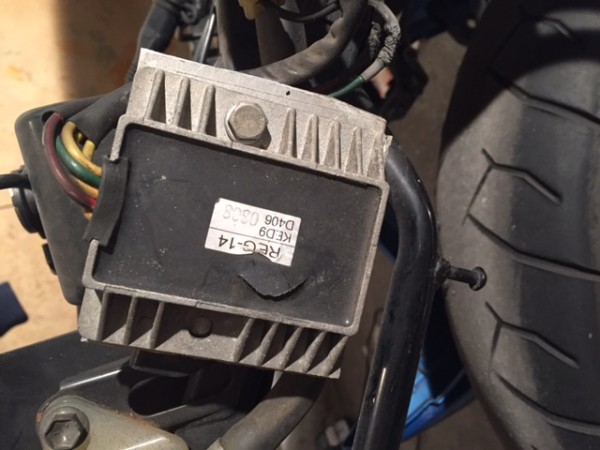

Parece ser que encontré el problema, el regulador que está situado en el colín está roto hacia afuera, como si hubiese explotado. Todo lo demás que revisé, se ve perfectamente.
Curiosamente si busco la referencia del regulador en internet me sale que es de "2010 Kymco Xciting 250RI 250 RI S490", si nos fijamos un poco más vemos que solo le han puesto un tornillo, estoy por apostar que esto fue una mala chapuza. Ahora a buscar el original y ver si no vuelve a aparecer el problema. Muchas gracias por la ayuda. :bien: :bien: :bien:

Incluso creo que partieron un trozo del disipador para que les cupiese.

Huele a ñapa!! Si si.
Te toca buscar el original y situarlo bien.

Yo te recomendaría que ademas de poner un regulador original, lo fijes en la Zona exterior y no donde vienen de serie! Mira la imagen de la mia como lo llevo!

Gracias, ya compre uno equivalente al original. Pena de no saberlo antes. Ya que los originales son caros .
sv_david escribió:Yo te recomendaría que ademas de poner un regulador original, lo fijes en la Zona exterior y no donde vienen de serie! Mira la imagen de la mia como lo llevo!
Me ha llamado la atención, no es mala idea. Tendría que ver como queda . Muchas gracias, un saludo.
