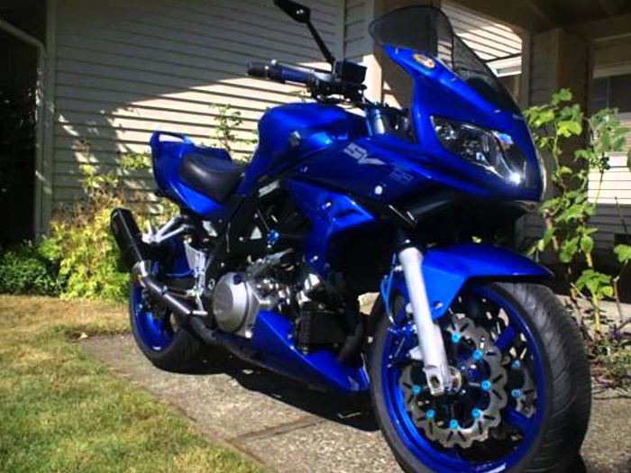

Que grande! Vaya curro tienes. Quiero una como la tuya!!
Aprovecho pa preguntar varias cosillas, el carenado que llevas es similar a este? viewtopic.php?f=6&t=7343 tenéis alguna referencia de estos fabricantes. De precio parece bastante bien.

UNREAD_POSTpor Daly » 07 Mar 2016
Ese carenado es el de serie, pero de fibra y sin los agujeros de los topes.

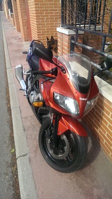

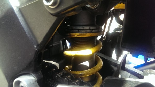

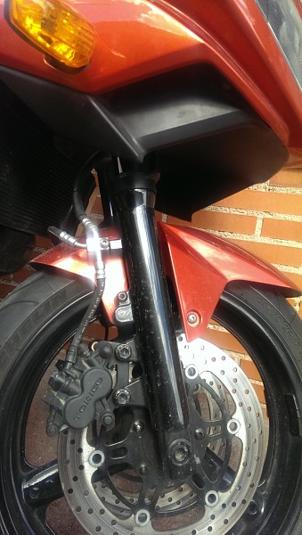

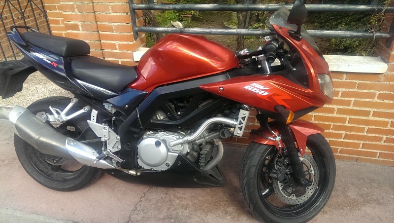

UNREAD_POSTpor shadow » 07 Mar 2016
Perdón que puse que le habia cambiado las pinzas, me queria referir a las pastillas.
La podria poner los intermitentes integrados? he visto que tu se lo has hecho, pero haria falta tenerlos en los retrovisores?
Aqui pongo algunas

Shadow tu moto lleva modificado; el amortiguador es de GSXR no se ve de cual pero parece de 1000 03-04, escape de GSXR 600/750 07, las mallas de los manguitos del radiador y las pinzas con sus adaptadores de SV 1000. Eso a simple vista, pero seguro que llevas la batería más pequeña, a mi el amortiguador no me deja sitio para la batería original.
Los intermitentes integrados se pueden poner sin necesidad de añadir más, de hecho si pones en los retros has de anular los otros, siempre y cuando estén homologados.

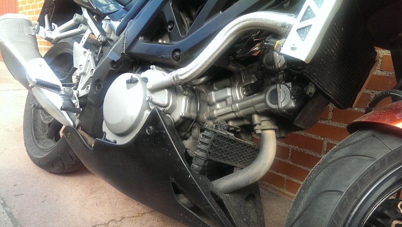

UNREAD_POSTpor Daly » 10 Mar 2016
Pues aquí te dejo las fotos que he podido sacar del sensor y del imán de un hueco
Y estas de los carenados
