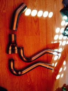

UNREAD_POSTpor aitoriyo » 21 Jun 2015
Buenas!!
Hoy me he puesto a instalarlo y me pasa exactamente lo mismo que te pasó a ti!!! No hay forma de que los colecores coincidan para poner la transición 2-1...
Me ha costado horrores soltar la abrazadera que agarraba el colector "interior" (el que se desenrosca debajo del asiento), y cuando lo consigo...no hay forma de alinearlos, cago en to. Algún consejo?
El colector que sale de debajo del asiento no tiene mucho recorrido, así que no creo que sea ese, imagino que será el otro. he pensado en recortarlo con la dremel...pero me da bastante respeto ponerme a cortar.
Agradezco todo consejo ya que tengo a la pobre con los colectores colgando en el pobre garaje...
Gracias!!
aitoriyo
Mensajes: 4
Registrado: 15 Jun 2015
Moto: SV650S
Re: instalar escape doublefire
UNREAD_POSTpor vTwin90 » 22 Jun 2015
ya te he contestado al privado.
inténtalo soltando el colector delantero, si así no lo consigues buscaremos otra forma pero NO cortes nada!!!
saludos

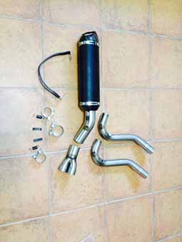

UNREAD_POSTpor shark » 16 Jul 2015
holaaa pues nada hace un rato me a llegado el famoso roadsitalia para mi sv. la moto la tengo en el taller canbiando los neumaticos. asi que e abierto la bolsa donde venian los ''colectores'' i a sinple vista creo que se an equivocado. haber si puedo adjuntar foto i me comentais si teneis lo mismo o no.
shark
Mensajes: 25
Registrado: 16 Jul 2015
Moto: sv 650 99
tubo copia.jpg (21.05 KiB) Visto 11975 veces
vamos creo que es esto lo que deveria de tener no?
shark
Mensajes: 25
Moto: sv 650 99
UNREAD_POSTpor Rudolf_sv » 17 Jul 2015
Buenas,
No sé qué me da que se han olvidado de mandarte las abrazaderas y/o muelles para unir todo
Vsss
Rudolf_sv
Mensajes: 405
Registrado: 03 May 2015
Ubicación: Euskadi tropical
Moto: suzuki sv 1000 k5
UNREAD_POSTpor shark » 17 Jul 2015
no no las abracaderas las tengo i los muelles pero esos son los tubos de colector? diria que falta uno mas alargado no? da igual alguien puede decirme si con estas piezas puedo montar el tubo a mi sv 650??
shark
Mensajes: 25
Moto: sv 650 99
UNREAD_POSTpor vTwin90 » 17 Jul 2015
pues sí, me parece que se han equivocado y te han mandado dos colectores del cilindro trasero y ninguno del cilindro delantero.
vTwin90
Mensajes: 44
Registrado: 10 Jun 2012
Moto: SV 650 N ´06
eso mismo ya me lo a confirmado los de roadsitalia a esperar otra semanita que me llege el tubo que falta. muchas graciass
shark
Mensajes: 25
Moto: sv 650 99
