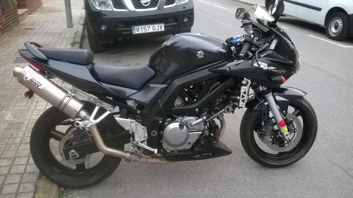

Sácale un par de fotos al escape a ver si puedes subirlas y te diremos ti tiene o no dbkiller, pero vamos... si tienes el certificado de homologación con número de referencia y no suena mucho pasa la ITV.
Te diría que hicieras lo mismo con el portamatrículas para saber exactamente que llevas, pero también es motivo de que te la tiren para atrás.
Tengo entendido que la matrícula ha de tener un plástico detrás de modo que haga de guardabarros el portamatrículas, y si llevas la matrícula tal cual sin nada, has de terner puesto un guardabarros en la rueda trasera.
Si les sacas un par de fotos será más fácil.

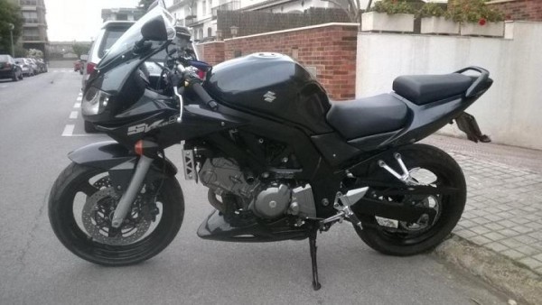

El portamatriculas es PUIG, y como comentas SHOEI, no lleva plastico y nada debajo, osea que supongo que me tocara hacer una base de plastico, que sobresalga de la matricula y sobretodo de la parte de abajo donde colocar el reflectante, es así ?
El escape es un Mivv, i si ya veo que lleva el db killer, pongo dos fotos del carnet de homologacion que lleva, aunque es de Italia?
