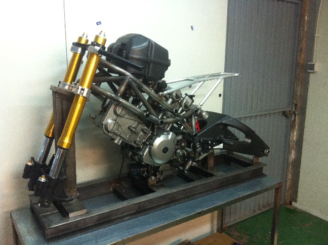

Buenas, llevaba varios años con este proyecto rondándome por la cabeza, de hecho ya lo intenté llevar a cabo en dos ocasiones pero no pude debido las dos veces al mismo error, compraba un montón de piezas como horquillas, amortiguadores, llantas... que luego no casaban unas con otras y siempre tenía que estar pidiendo favores a torneros soldadores y demás.
Pero como reza el dicho a la tercera va la vencida. Esta vez le di la vuelta a la tortilla, en vez de gastar el dinero en piezas que no podía ensamblar unas con otras empecé comprándome un torno, una fresadora y una máquina de soldar Tig.
Y después de un año de aprender a usar todo esto y cuatro meses de mucho trabajo ya en mi proyecto, la cosa está cogiendo mucha forma.
Por eso ha llegado el momento de publicarlo, porque me hace ilusión, porque hay muy poca información sobre construir motos y por si alguien se anima a construirse una o a ayudarme con la mía!!!
He creado una página en facebook dónde a través de fotos se puede seguir todo el proceso de construcción desde el inicio hasta donde hoy me encuentro.
Podéis verla si buscáis en facebook: GBR1 (en mayúsculas).
Mi intención al publicarlo en este foro, es compartirlo con vosotros y haber si me podéis AYUDAR con información sobre la preparación del motor, quería subirle a 750cc y ponerle lo que haga falta para que llegue a unos 100CV. En lo que más perdido estoy es en el tema electrónica e inyeccción.

Eh visto varias sv con 95cv sin aumentar la cilindrada, pero eso si reconstruccion completa del motor, Spears Racing trabajan muuuuy bien, pero a no ser que quisieras tener 2 motores no te va a salir rentable porque tendrias que enviar el motor a USA y vuelta...Se de muy buena tinta que rosmoto trabaja tambien muy bien llevandole el motor completo en vez de con kits. luego tendras que configurar la inyeccion para esos cambios que vas a tener. Siempre gusta ver este tipo de proyectos pero tambien es cierto que alrrededor del motor de las SV's hay toneladas de construcciones sobre todo pata competir en super twin y podrias haberte ahorrado dinero viendo realmente que piezas encajan con mas facilidad y con menos trabajo. Decirte tambien de paso que pilles unos velocity stacks los de JNT son INcreiblemente baratos (o si tenes maquinaria haztelos) y junto con un mod en el filtro de aire pasaras de 2,6l a 3,6l de aire aunque viendo el diseño parece que vas a cambiar la forma completa de la caja del aire asique no eh dicho na!!! Porcierto por donde estas con el proyecto? Si estuvieras en madrid se te pasa a echar un cable !!! :birras:

Tremendo, el chasis es cosecha propia??? :plasplas:

Ese chasis esta hecho y soldado pieza a pieza. Una pasada. Yo ya te tenia fichado por facebook.

Y lo de hacer el chasis es por estética, bajar peso...?

Es por tener los cojon*s de parir una moto con tus propias manos, e ir a la ITV y que te pongan la pegatina :yeah:
Aunque con un tubular y según lo inspirado que estés, puede acabarte saliendo ésto :carcajada:

Conozco personalmente a jorge y doy fe de que suelda los tubos , lo mejor es el sistema que tiene para cortarlos y presentarlos. En la página de Facebook sale es un curro a mano cosa fina .
También hay un tema en el foro de todocircuito donde lo explica un más.

Buenas, las soldaduras tanto en acero como en aluminio las he hecho yo con apenas unos meses de experiencia v(así están), no han quedado preciosas pero sí resistentes.

Sobre los comentarios sobre la fabricación del chasis, deciros que es todo cosecha propia ya que es la única manera de poder tener la distancia entre ejes que yo quería. La idea siempre fue tener una moto lo más parecida a una 250gp.
La Sv llega a tener en algún modelo 1470mm entre ejes y el reto era dejarla más corta, conseguí llegar a 1360, 11 cms menos!!!! más menos un centímetro de tensado de cadena. Ésto ha sido uno de mis grandes quebraderos de cabeza, ya que tenía problemas de impacto de la rueda delantera con la culata al desplazar la suspensión delantera los 115mm de recorrido que lleva. La solución fue rotar el motor 9 grados hacia detrás.
El tema de los radiadores va a ser divertido...., pero bueno eso será dentro de unas semanas todavia, es muy importante ir paso a paso (sin perder la visión global de la moto) pero paso a paso porque sino sufres stress e insomnio!!!
y no se que más iros contando, ya me iréis preguntado lo que sea, yo encantados de daros todos los datos que queráis.
Disculparme si tardo en contestar, tengo mucho lío jejeje en el facebook voy poniendo cada día que curro fotos de lo que hago.
Ahora estoy con la fabricación del airbox, para ganar un casi despreciable 5% a 320kms/h !!!!!

Hoy he estado viendo la moto en vivo y no veas como gana en directo.
las llantas y discos de freno son de moto 2 menuda pasada . Pesan más los discos de freno que la llanta O_O
El tema de los radiadores va a estar entretenido de momento hemos probado con uno de vtr 250 que
teníamos a mano y entra justo es parecido al de sv , pero no se si con uno bastará.
eso lo dejará para más adelante.
De momento está trabajando en el airbox y el depósito y ahí necesitamos vuestra ayuda . A ver si alguien sabe si al subir el motor de cilindrada a 750 hace falta cambiar la bomba de la gasolina o vale la de serie . Lo mismo pensamos de los cuerpos de inyección.

Hoy he visto una foto de perfil de la moto con el molde del deposito o de la caja de filtro, y a mi me sigue preocupando la excesiva cercania de la rueda delantera con la culata delantera. Cierto que en la foto las horquillas estaban bastante subidas, pero es que creo que realmente estan como deberan estar para cargar peso delante. Viendo esa foto, ademas, tengo dudas con el colector de escape.
Respecto al radiador, descartaria utilizar ese de VTR 250, seguro que es muy pequeño, sobretodo si la idea es potenciar el motor. Si la premisa es una moto estrecha y por ello se descartan los radiadores laterales (que ademas en caso de caida seran problematicos), la benelli tornado puede aportar ideas al respecto...aunque la ventilacion del radiador no sera ideal.

Una cosa es el de aceite y otra el de agua, la tornado lleva el de agua debajo del asiento y juraria que el de aceite delante, en el mismo sitio que la tnt 1130.
El radiador de la vtr250 se queda muy pequeño, delvic te vende el de la SV bastante barato y podrias usarlo para meterlo bajo el asiento. tipo tornado o

El radiador de la vtr era uno roto q andaba por el taller no lo va a usar . Era por probar .
el ingeniero dice que cabe :confundido:
No se cuál será la solución .
El radiador se lo harán a medida .
ya os informaré de las opciones .

Buenas y gracias a todos!
Primero comentar que tranquilidad con lo del espacio entre la rueda y la culata. Es cierto que va muy justo de hecho si desplazo la rueda todo el recorrido de la horquilla justo al final del recorrido impacta. No os asustéis, así se calculó. Doy por hecho que no iba a llegar hasta ese límite de recorrido ya que ni con las R6 de 180ks llegan al final del todo. Teniendo en cuenta que esta moto pesará en torno a los 130-140kgs (espero....) vamos sobrados incluso teniendo en cuenta lo que flexa la horquilla hacia detrás.
De todas formas por precaución se le pondrá un tope de recorrido a las horquillas para que en vez de 115mm se quede en 105-110mm por si acaso.
Realmente éste era el gran reto de construir la moto, intentar hacer una bicilíndrica corta, más que una 600, ´más corta que una cagiva mito. Tiene 1360mm entre ejes, y creo que unos 350mm de ancho, es un vespino!!!!!.
Y poco más que contaros, que estas fechas son malas para construir porque aunque hay tiempo todo anda cerrado y la gente tiene sus compromisos, pero tranquilos que yo no me paro. Tengo ya comprada la pinza trasera, que se me ha ido de las manos porque iba en una ducati de motogp del Pramac y no es broma. Así que haber si compro las delanteras y voy acabando la parte ciclo.

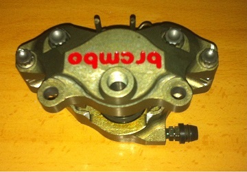

Son todo piezas comerciales. Otra cosa es que valga la pena gastarse 1500 euros en una pinza trasera (que seguro que jorgefly ha pagado menos). Las llantas y discos de Moto 2 más de lo mismo, cualquiera puede comprarse una Moto 2, sólo hay que ir con la pasta por delante.

No, si la pinza es de Pramac, pero Pramac se la compra a Brembo.

Jimmy escribió:No, si la pinza es de Pramac, pero Pramac se la compra a Brembo.
:plasplas: :plasplas: :plasplas: :plasplas: :plasplas:
La foto que a puesto en facebook tirando la horquilla para que se vea que no toca, de las cosas que mas le preocupaban a la gente xD
