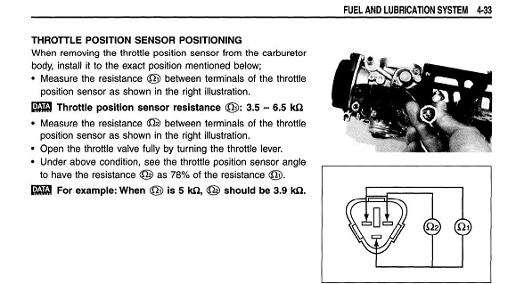

Volveré a revisar todo esto que comentas otra vez...he mirado el TPS, y hay una cosa que me intriga...lleva dos varistores uno me marca 5k fijos y el otro si que me varia con el mando del gas...si miro el libro taller los dos son variables...le daria sentido a la falta de pontencia en altos y a los tirones...mi duda es que lo he buscado para pedirlo...pero me dicen que un varistor es fijo y el otro variable...pero en el manual especifica que los dos lo son....madre mia estoy parece expediente X...COMO VA A ESTAR MAL EL LIBRO TALLER....ay mai!!!!

UNREAD_POSTpor ekb » 09 Ago 2014
Este es el TPS y fijaros como si que son variables las dos resistencias

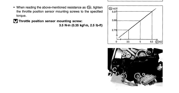

Re: k&N en carbus de serie..
ekb escribió:Este es el TPS y fijaros como si que son variables las dos resistencias
aqui se ve mas claro.

UNREAD_POSTpor llaim » 10 Ago 2014
Dos TPS? No era uno?
Como lo mides? En la VTR si se lo he echo, le modifique la posición para poder abrir el mango a 2000rpm ...pero en la SV no llegué a tocarlo.

UNREAD_POSTpor ekb » 10 Ago 2014
Lleva uno pero con dos varistores vamos dos potenciómetros...lo mides con un polímetro..mides la resistencia que varia al acelerar...con el conector suelto
Ok. Pues si no están dentro de tolerancias pues a modificar toca.
