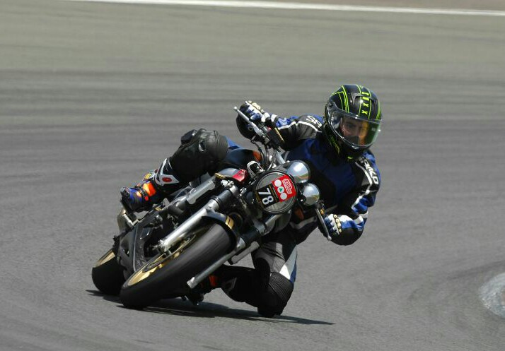

Qué grato recuerdo tengo de mi bicha, me has hecho poner esa foto de portada del Facebook otra vez haciéndome recordar aquel Cheste :birras:

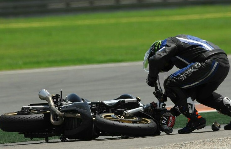

UNREAD_POSTpor Thesxer » 07 Jul 2014
Última edición por Thesxer el 07 Jul 2014, editado 1 vez en total

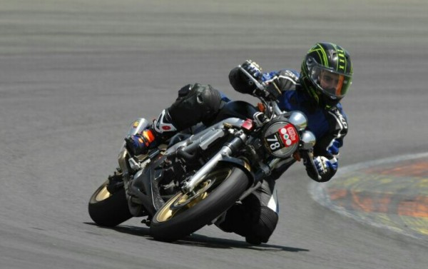

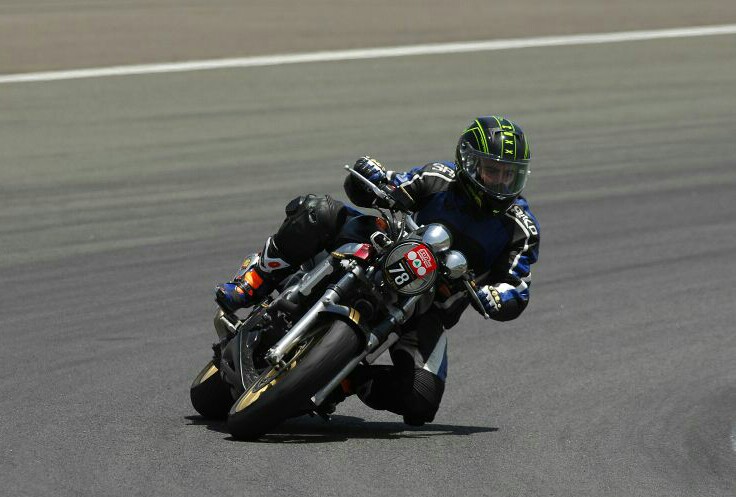

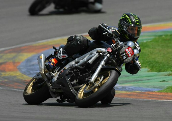

Este día toque con el avisador de la estribera izquierda en la curva Jorge Lorenzo del circuito de Jerez. Mal hecho por mi parte porque no descolgué bien y llego a dar el avisador. Suspensiones de estricta serie. Tumba igual cualquier moto. Has de ser un animal para verle el límite a la moto si eres novato.

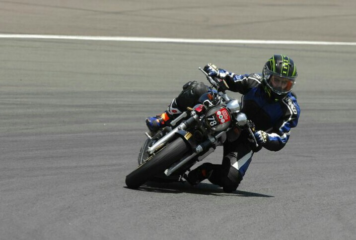

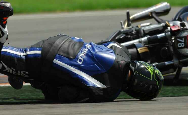

Mira una del otro lado para que vea que la moto no roza nada hasta que toca la estribera y otra desde atrás que se aprecia ángulo de inclinación. ImagenImagen

UNREAD_POSTpor rafa-sv » 14 Jul 2014
Y así acabo el día :lloron: :ko: :mal:
Las fotos son en movimiento , fui haciendo la croqueta un rato por el suelo :carcajada:

UNREAD_POSTpor Thesxer » 15 Jul 2014
Ostia tu! Y que te paso? Como caíste?

UNREAD_POSTpor rafa-sv » 15 Jul 2014
A la salida de la curva 2 (doohan) absllete lateral pego en el suelo y se me movió de detrás y fue lo justo para que se fuera la rueda y si también se le suma que ya iva quedandomeme sin goma detrás cusntro apretaba en curvas......

Hola, soy José de Madrid, tengo una sv 650 n k5, he tenido unas cuantas motos, entre ellas muchas deportivas modernas, con las cuales no iba despacio que se diga, pero aunque llevo pocos kilómetros echos con la sv, la sensación al inclinar fuerte no era buena, de hecho me he llevado varios sustillos de deslizamiento de ambas rueda, más descaradamente de delante. Y mi duda empezaba a ser parecida, y además ya estaba un poco rayado con el tema, porque no sé si es por tema neumáticos únicamente (que aunque están bien, tienen unos año) o además se añadían más variantes como suspensión o incluso el perfil del neumático delantero.
En fin y resumiendo, ya me quedo más tranquilo al ver esas fotos arrastrando sin problemas.
