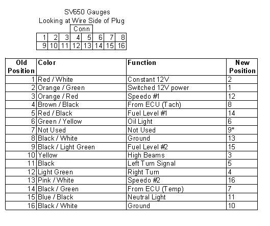

Hola buenas, estoy montando un koso DB02R (el mismo que el stage 6 de un compañero por aqui) y tengo varios problemas, eh conseguido que casi todos los chivatos funconen bien o aparentemente bien, en el koso la parte Izquierda de los indicadores son positivos, la parte derecha son negativos, por lo que no podia poner un intermitente en cada lado como inicialmente queria sin recablear y liarla bastante, asique pase a poner los testigos de luces en le izquierdo; intermitentes, largas (y no se que mas poner ahí creo que no teniamos nada mas de origen en positivo) y en negativo funcionando solo la luz roja de Fi/aceite/Ready y la luz de punto muerto. No entiendo muy bien como conectar el chivato de reserva porque del mazo original 2 cables se marcan como FUEL, al igual que se marcan 2 como SPEEDO, del propio reloj no tengo funcionando nada, ni rpm, ni velocimetro ni temperatura ninguna, porque aunque tengo el en que en teoria es la leyenda de conexiones del mazo original y el del cuadro koso no soy capaz de cuadrad esas cosas......Si algun alma caritativa puede ayudarme o tiene alguna guia o algo se lo agradeceria muchisimo !

Muchisimas gracias fasiangp, actualmente tengo instalado el sensor de velocidad y 5 imagnes uno en cada tornillo del rotor, en la configuracion eh puesto la rueda 1180mm y 5 puntos (la circunferencia de la rueda no la eh encontrado exacta ni medida exacta, pero para probar nisiquiera me da una lectura) el propio reloj da dos opciones de resistencia para la gasolina de 100 y de 520 o algo asi, no se cual es la adecuada para la sv, pero aparte de esto del mazo salen 2 cables de fuel, el rojo/negro y el negro/verde claro; uno podria ser el chivato y otro el nivel? hay alguna configuracion mas para el sensor de velocidad (instalado pero sin señal alguna)? la sonda en el manguito con el adaptador azul la eh visto varias veces en varias preparaciones, no se puede aprobechar la que lleva la moto? y el otro sensor de temperatura tampoco ?

El primer esquema, es parecido al que ya tenia, esta ayudando bastante, el sensor de velocidad lo eh pusto como marcaba koso, que es justamente contrario a lo que dices, hay que descentrar el sensor hall de los imanes para que lea mejor, actualmente esta a 2mm de separacion y ligeramente excentrico, funciona perfecto !!! :yeah:
Sigo sin entender lo de la luz de reserva, en el esquema que te pongo que pines equivalen a los de tu esquema de la reserva?

El hilo de reserva del cuadro (donde lo hayas colocado) lo conectas con el amarillo/negro (señal de reserva) y una pata de la resistencia. La otra pata de la resistencia, la conectas al contacto (pin 9 del conector de la SV, naranja/verde)

fasiangp escribió:El hilo de reserva del cuadro (donde lo hayas colocado) lo conectas con el amarillo/negro (señal de reserva) y una pata de la resistencia. La otra pata de la resistencia, la conectas al contacto (pin 9 del conector de la SV, naranja/verde)
No estoy seguro, pero no recuerdo negro amarillo, en el koso que pongo 100ohm o 520ohm no se que resistencia lleva la sv, y para que es resistencia puenteando esos cables?
pin sv650

Ostras, pues el listado d pines q pones tu no coincide con el q tenía yo :confundido:

Fasiangp el esquema que pase lo pase sin mirar y no es el mio es el de la 05 xD, el mio es igual que el que comentastes tu, en el tema de la reserva, cuando pones contacto, te refieres al cable marron verdad?

Si no recuerdo mal, contacto era naranja/verde oscuro
