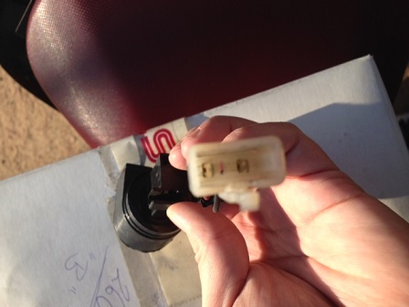

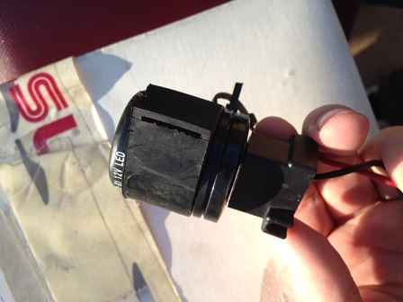

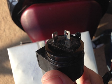

Buenas, la cosa es que estoy trasteando con la negra y no doy una.
Vayamos por partes.
Primero, le quité una alarma que traia cuando la compré (por el tema bateria) y me llevé por delante lo que creo que es el relé de los intermitentes, que son leds.
Esto es lo que tengo... xD
sabeis donde va?

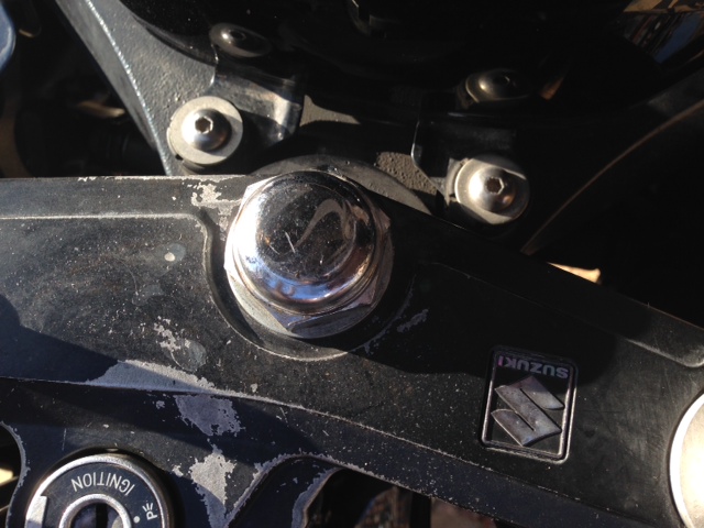

Luego, quiero cambiarle el manillar y ponerle otro, pero me es totalmente imposible sacar el tornillaco ese del medio... :disimula: como coño lo sacais?

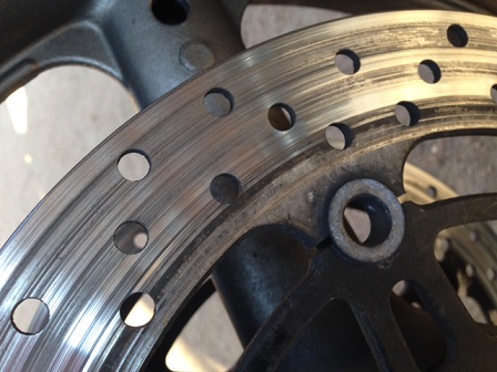

Y para finalizar, asi como quien no quiere la cosa... Tengo los discos rayados, no, lo siguiente... Las pastillas estan a la mitad mas o menos... Si me espero a agotarlas y lo cambio todo, es ponerme mucho en riesgo...

Efectivamente, ese es el rele de intermitencia que se monta al instalar intermitentes led o de bombilla pequeña, ahora no se decirte exactamente donde va conectado pero no tiene mucha complicación, mira en Google que seguro no te cuesta mucho dar con ello. Yo es que tengo la moto detrás de un montón de cajas, estoy sin internet en casa aún, y te escribo desde el móvil...y es un poco molesto andar buscando
El tornillo que comentas, es una tuerca de 32" que va a unos 80/90/100nm no lo recuerdo bien jeje, por lo que necesitaras un maneral un poco largo, yo lo suelto con la dinamométrica, con la carraca mediana ( no tengo grande) no hay manera...
El tema discos, salvo que el espesor de los mismos esté muy próximo al mínimo recomendado ( no recuerdo si son 4 o 4,5 mm, no lo recuerdo pero viene grabado en ellos) yo los aguantaría hasta gastar las pastillas, de hecho...yo lo estoy haciendo con los mios

La cosa es que hemos estado mirando lo del intermitente, y no encuentro por ningún lado donde puede ir... Y antes estaba, asique de algún sitio ha salido... xD
Y lo del tornillo, pues buscare a alguien con las herramientas adecuadas, porque yo con las mías, no hay manera...

jonymepeino escribió:yo lo suelto con la dinamométrica
Ten cuidado con aflojar con una dinamométrica, q te la puedes cargar facilmente

si te fijas bien en la carcasa de plástico negra ves que hay una ranura,, pues debes buscar una lengüeta de plástico que hay por la zona de los reles,, esa lengüeta entra en la ranura de la pieza que enseñas en las fotos
lo de los discos.... ya puedes preparar pasta,, son caros como su puta madre

Ten cuidado con aflojar con una dinamométrica, q te la puedes cargar facilmente[/quote]
Para aflojar con la dinamometrica o apretear sin par,lo suyo es ponerla a tope de fuerza :bien:
La mía, si no me equivoco, es dinamométrica en ambos sentidos, o al menos carraca a izquierdas no recuerdo bien, eso la grande, la pequeña no, esa es sólo en una direccion

Flipao escribió:Ten cuidado con aflojar con una dinamométrica, q te la puedes cargar facilmente
Para aflojar con la dinamometrica o apretear sin par,lo suyo es ponerla a tope de fuerza :bien:[/quote]
Con qué la aflojas tu?

Pero la carcasa es solo eso, plástico, no?
Con qué la aflojas tu?[/quote]
Puedes hacerlo perfectamente con un maneral de cuadradillo, la cosa es que tengas suficiente palanca

Mira te aseguro que con una carraca y haciendo palanca con un trozo de tubo de un metro no se resiste, pones la carraca metes el mango de esta por el tubo y gira suavemente sin problemas,

Pues al final he podido quitar el tornillaco esté para cambiarle el manillar, ahora toca quitar todo lo demás... xD

Para aflojar con la dinamometrica hay que ponerla a tope de fuerza bien apretadita. Tal como han dicho por arriba. (Vamos,para que no se escuche el click de tope)

Pues al final con una carraca... Que de la termodinámica no tengo ninguna... Eso si, se me salían hasta los pedos de hacer fuerza...

llaim escribió:Para aflojar con la dinamometrica hay que ponerla a tope de fuerza bien apretadita. Tal como han dicho por arriba. (Vamos,para que no se escuche el click de tope)
Depende de dinamométricas, ya estaba mosca con el tema y acabo de comprobar mi toptools de 5 a 50nm, y mi wurt de 40 a 200nm, y ninguna de las 2 son dinamométrica a izquierdas, sólo a derechas. Con qué, para aflojar no hay que ajustar apriete alguno, ya que no saltan a izquierdas

todo mecanismo con resorte sufre,, para los aflojes bestiales hay que utilizar la herramienta que no lo lleve, el volvedor de toda la vida
el primer afloje salvaje lo hago con esa, a la que le puedo meter el tubo que me de la gana antes de utilizar la carraca para que no sufra esta
ahora ,habitualmente estoy aflojando tuercas mas gordas que mi cabeza , llego a meter tubos de hasta 1 metro y aun asi me cuesta pegar buenos tirones y partir algún volvedor de marca muy reconocida
como curiosidad la mejor herramienta que tengo es una llave inglesa enorme que la manejamos entre dos tios, por que es inhumana de grande,, esa aguanta como su puta madre,, le metemos tubos de mas de 2 metros y no rompe, pero si afloja
me la trajo mi jefe de un astillero, mide 1.70 y me dijo que si tenia huevos a romperla me compraba moto nueva,, estoy intentándolo, pero tendre que seguir con la seven
