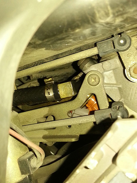

UNREAD_POSTpor celtifa » 17 Oct 2016
Hola, gracias! estoy teniendo el mismo problema! al encender la moto hay un manguito debajo del deposito que me pierde gasolina. El caso es que solo pierde al arrancar, pero cuando la moto lleva una semana o dos parada. Entiendo entonces que además de las abrazaderas, el manguito debe estar reseco y agrietado. Porque al principio me perdia poquito y al volver a hidratarse dejaba de perder. Ultimamente me pierde a chorro, la dejo parada, el manguito se hidrata o algo y deja de perder.
Mi duda era como desmontar para acceder a ese manguito ya que está debajo del deposito y filtro del aire, pero segun decís no es complicado, así que lo intentaré un dia y le cambiaré el manguito y las abrazaderas.
Gracias! a ver si lo soluciono!
El manguito en cuestión es el de la foto (la he adjuntado, no se si se podrá ver). Si alguien tiene localizado un tutorial o video para desmontar deposito y filtro para acceder debajo a este manguito, se lo agradecería.
Otra duda es...estos manguitos que llevan gasolina...son especiales? tengo que comprar un recambio oficial? donde lo comprariais, en algun taller, ferretería, concesionario oficial....?
Gracias!

UNREAD_POSTpor HaScHi » 18 Oct 2016
celtifa escribió:El manguito en cuestión es el de la foto (la he adjuntado, no se si se podrá ver). Si alguien tiene localizado un tutorial o video para desmontar deposito y filtro para acceder debajo a este manguito, se lo agradecería.
Gracias!
No, no has adjuntado nada...
Re: Olor a gasolina
UNREAD_POSTpor celtifa » 18 Oct 2016
Perdon, a ver si ahora se ha adjuntado!

Me llevó un rato entre unas cosas y otras, y también porque tuve que quitar el carenado para hacerlo, ya que si no, no se puede aflojar la arandela que une la caja del filtro del aire con el cuerpo del acelerador delantero.
Compré por eBay las abrazaderas, porque no había narices de encontrarlas por aquí (las buenas, quiero decir)
Son de acero inoxidable, especiales para mangueras de inyección. Había comprado de dos tamaños, por si acaso, las que he puesto son las de 12-14, que han quedado perfectas porque el tubo es de 14mm.
Sacar el bloque del filtro del aire es un poco difícil, por culpa de unas abrazaderas de alambre que hay en varios de los tubos que van a el, seguro que si tienes un alicate de puntas curvas resulta más fácil (yo no tengo) :cabreo: Y no te digo ya para poner las jodías abrazaderas ...
Una vez retirado el filtro del aire, el resto me ha resultado fácil, las famosas abrazaderas son raritas, pero se pueden quitar bien: giras el conjunto tubo-abrazaderas para tener a la vista la "lengueta", que tiene unos agujeritos con una chapita que sale. Enderezas la chapita y tiras de la lengueta y se abre la abrazadera.
Aquí ya las he quitado y retirado.
Aquí están las jodías, por si a alguien le ayuda para hacerse una idea de cómo son.
Poner las otras no es difícil: hay que sacar el tubo. Es de una goma bastante flexible, pero muy resistente. Hay que empujar del tubo hacia un lado lo que puedas y luego torcerlo lo necesario para sacarlo de un lado. Luego, sacarlo del otro ya no tiene ningún misterio. Cae un poco de gasolina, lógicamente.
Aquí se ven las nuevas ya colocadas, con los tornillos convenientemente orientados hacia un lado para poder apretarlas "desde fuera" si hiciera falta :P
Espero que esto le sirva a alguien :birras:

sergiom escribió:Buen curro/brico... :plasplas:
Al final entonces solo has cambiado las abrazaderas ó has tocado algo del regulador de la presión de la inyección?
Solo abrazaderas ... aunque mi sospecha sobre el regulador de la bomba sigue ahí, latente :ejem:

Buen ''minibrico'' improvisado, si señor. A mi me pasó lo mismo cuando estuvo la moto parada unas semanas, pero en mi casa si fue un manguito que se soltó, lo apreté de nuevo y nunca más.
Re: Olor a gasolina
UNREAD_POSTpor Frankie » 14 Ene 2017
Gracias. Creo que voy a tener la oportunidad de comprobar si con eso se resuelve, porque con la que está cayendo (y lo que va a caer) va a estar la moto parada bastantes días :lloron:
