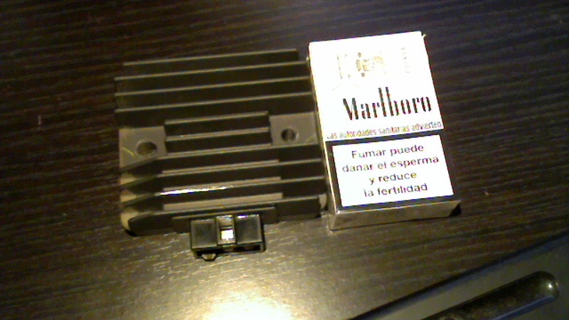

UNREAD_POSTpor Valle_R6_sVsss » 04 Nov 2010
te dejo una foto del regulador de una R6

UNREAD_POSTpor JoseSv1 » 04 Nov 2010
Perfectamente explicado, Juanico.. :bien:
Re: Regulador
UNREAD_POSTpor renegao » 04 Nov 2010
vaya regulador mas cutre que llevan las R_6 :-D :-D :-D :-D :-D no me extraña que se joda :P
bueno lo explique como buenamentre pude a esas horas de la noche despues de estar liado en un proyecto :gota:
Angel... porque sera que se te aprecia en este foro con lo tocapelotas y gruñon que te estas volviendo :disimula: :bleble: :renegao: voy a adjuntar la foto de como quedo la conexion de la ficha despues del cortocircuito...
