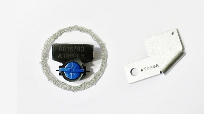

UNREAD_POSTpor 90alberto23 » 28 Ago 2013
Esta es la chapita en cuestión,aunque no es al 100% la misma,pero se asemeja bastante (la mia es un poco mas amplia)

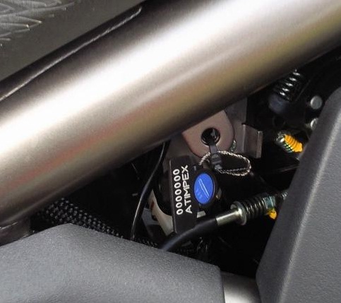

La segunda foto es mas o menos como debe quedar el precinto (pieza de plástico con referencia) a la vista de los señores de verde :palo: para no tener que desmontar nada de la moto
ëste es exactamente el mismo kit que tengo yo instalado, para Suzuki SV 650 S de Inyección de 35kw

UNREAD_POSTpor Daly » 13 Sep 2013
Yo compre el kit en la pagina pague con paypal, monte el kit, y lleve la moto y documentacion necesaria a esta empresa. Llamalos y que te digan ellos k necesitan exactamente, xk a me hicieron unas fotos de la moto y del precinto. Creo k no hicieron falta, pero ponte en contacto con ellos y sobre todo el CERTIFICADO DE TALLER, Y EL CERTIFICADO DE CONFORMIDAD, esas dos cosas con el taller.

Re: Tipos de limitación A2 para SV inyeccion
Sí, te mandan unas pegatinas que tu tuercas tiene que poner en la moto, la documentación con tu numero de bastidor y la homologación TÜV.
El certificado de montaje lo tienes arriba en mi mensaje explicándolo todo, la empresa de homologación te pedirá eso y la documentación, y cuando vayas a la ITV te darán el certificado de conformidad para que lo rellene el taller. Lo iba a poner arriba tmb pero no lo he encontrado por internet. :verguenza:
Creo que eso es todo, si tienes alguna duda mas me lo dices y te la resolveré.......si me acuerdo, pero no deberías tener ningún problema. :bien:
UNREAD_POSTpor Daly » 23 Sep 2013
La trampa se puede, doblas la chapa para k no haga tope, la llevas puesta con precinto y todo, pero no merece la pena ya coge los 180km/h y no se nota hasta llegar a las 7500rpm, y la empresa de ZGZ te lo hace a distancia tmb, le mandas la docu via e-mail....y en 24-48h te lo reenvian todo perfecto para presentarlo en ITV
UNREAD_POSTpor Daly » 29 Sep 2013
La movida es que alphatechnik te da la TÜV, que es la homologación alemana (para el resto de Europa valdría, pero para España NO). De aho que haya que homologarlo, como los tuneros cuando ponen faldones o alerones, lo que pasa es que es mucho mas fácil, porque es copiar las normativas que cumple con la TÜV, y sello, clarooooo a pagar!!!.
Puedes comprar la misma limitación en la pagina española y te cobran 380+iva+envio, eso si viene homologada ya para ESPAÑA......jajajajajaja es mucho mas barato de la manera que lo hice yo, y además vale para circular por Europa porque tiene la TÜV, hay otros kit de limitación que no valen.(para circular por Europa)
Espero que quede todo claro, y si hay alguna duda mas RELEEEEERSE el post, jajajajaja :birras:
