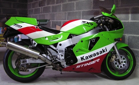

renegao escribió:.........por cierto me gusta tu NICK,, lo llevaba una kawa de los 80-90 ,, o sea cuando las motos tenian nombre no como las de ahora que son una sopa de letras y numeros
Gracias, el Nick no viene de esa moto pero la conozco, la tenia un amigo de la familia y era impresionante. Bueno, supongo que te refieres a la “ZXR750 Stinger” era muy bonita, a mi a día de hoy me sigue gustando.
kawasaki 750 stinger.jpg (80.82 KiB) Visto 5949 veces
