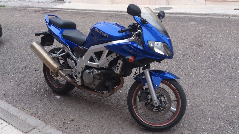

Re: Nuevo forero y nueva SV...
UNREAD_POSTpor poncenet » 11 Abr 2013
sandru8 escribió::buenvenido: desde Pontevedra !!
esperamos verte mucho por aqui.
NO FOTO=NO MOTO :P
saludos vs
hecho... aunque no este muy presentable aqui esta...

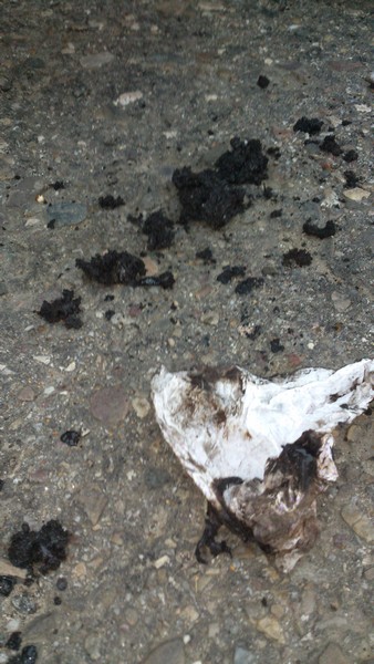

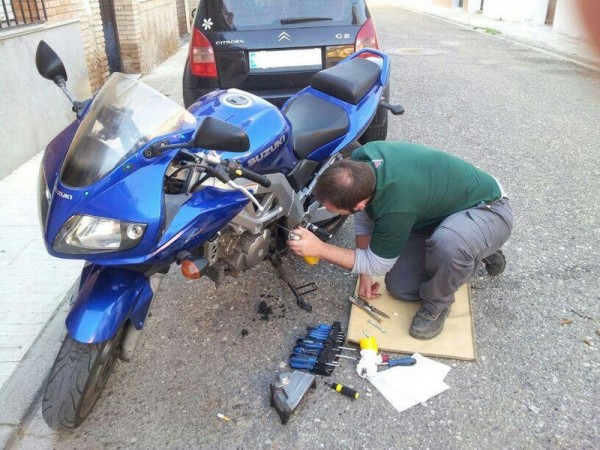

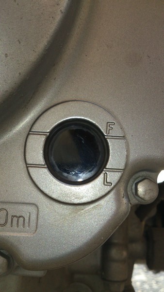

UNREAD_POSTpor poncenet » 14 Abr 2013
Bueno pues hoy he cambiado el filtro del aire (no estaba muy sucio) y el aceite con su filtro... el aceite da miedo, parece alquitran de negro que esta... me he dado cuenta tambien de que el ojo de buey esta negro y opaco, no se ve nada...
Despues me he ido al embrague... tensado a tope en el motor y en maneta y nada... la maneta con excesiva holgura y en primera quiere andar muy poco pero anda... voy a buscar discos de embrague y a ponerlos nuevos y ya de paso como tengo que vaciar aceite para abrir la tapa de embrague aprovecho y abro la del lado opuesto y limpio el ojo de buey y todo lo que este a mi alcance... que si el ojo esta asi de mierda los alrededores no desmereceran...
El hueco de debajo del piñon, al quitar la tapa para tensar embrague estaba enmacizado en grasa, horrible, 128g de grasa ha marcado la grasa en tres servilletas que me ha dado por pesarlo y sin limpiar a fondo, las bieletas del amortiguador cuando me he asomado dan miedo... el trabajo de limpieza va a ser tedioso sin duda... pero entretenido tambien...
Por cierto gracias a los bricos del foro y a algun video de youtube los discos de embrague y el caballete van a ser pagados con el ahorro en mano de obra del mantenimiento de filtros y de frenos que esta por hacer :bien:
Me he dado cuenta de otra cosa... las rafagas no van... le di rapido al boton varias veces y comenzo a funcionar, despues dejo de funcionar, le di de nuevo rapido y sigue igual... revisare la piña a ver si estan los contactos mal o algo...
Dejo una foto del momento grasa (la parte del motor, despues limpie la tapa...), del ojo de buey y del momento limpieza
