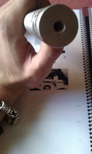

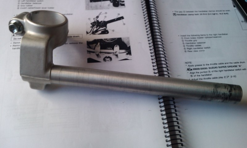

UNREAD_POSTpor paskizo » 18 Oct 2010
Al final no he podido ponerme este finde con la moto. Espero ponerme el siguiente.
Pero tengo ya el semimanillar "nuevo" y efectivamente es mazizo.
Pongo unas fotos por si alguno tiene la misma duda en un futuro.
