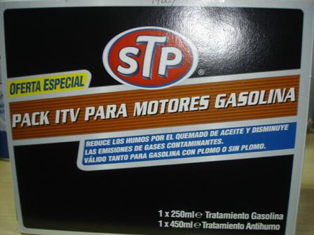

UNREAD_POSTpor RafaZgz » 19 Abr 2012
Mejor que winss busca un tratamiento especifico para humos en una tienda especializada tipo norauto.
Hay un hilo por el foro que trataba el tema pero estoy con el movil y...

Re: PROBLEMAS CON EL CO2 EN LA ITV
UNREAD_POSTpor renegao » 19 Abr 2012
pre itv.jpg (32.76 KiB) Visto 11356 veces
