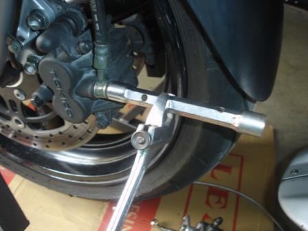

para quitarla utiliza una llave de tudo de calidad y una gran llave inglesa la combinacion que te pongo en la foto
deberas de quitar el radiador de agua para poder trabajar

el tema helicoil es totalmente fiable,,te dejaran el mismo paso de rosca que tenias ( logicamente), pero lo debe hacer una persona experimentada
las bujias hay que roscarlas con los dedos hasta el final,, y luego apretarlas, con conocimiento

Hola Renegao, he estado dando una vuelta por ferreterías y no tengo claro que una llave de tubo me pueda valer. Crees que entrará?? Yo creo que tiene muy poco fondo...

si no te entrara podrias mirar con una llave de vaso de la misma medida, que en casi todos los juegos de carracas o chicharras vienen vasos cortos y otros mas largos podrias provar con esos.
lo del helicoi es bastante follon, los e puesto alguna vez por liarla roscando :disimula: , i has de mirar unas tablas aber que medidas puedes poner etc un engorro pero si tienes los hilos de la rosca muy deteriodados es una buena solucion queda bien fuertes lo que rosques
suerte con la reparacion
