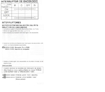

Hola a todos.hace algun tiempo os comenté que tenia problemas con el fallo de FI y luz roja.Me lo hacia aleatoriamente.Recientemente el mecanico me dice que lo mas seguro es que sea del rele de combustible(RELE FP en manual de taller) el cual daria el fallo C-41.El caso es que de vez en cuando me lo sigue haciendo,saco la llave, la pongo otra vez y andando.Hoy he probado en modo diagnostico hasta que me diera el fallo y mi sorpresa ha sido que en vez del c-41 ha salido el c-42(señal de llave de encendido/antirrobo).Entiendo que es del interruptor de la llave de contacto.Pues bien, solo necesito saber si tiene solucion o que puñetas pasa con en f1 dichoso.
En el manual de taller pone como inspeccion si da ese fallo:a ver como interpreto esto y poder repararlo.
saludos

vale.he comprobado la otra llave y el fallo lo dá cuando quiero,por lo tanto descarto llave.Parece tema de contactos internos.El problema es que aunque quite el bombin quitando los dos tornillitos tor especiales, ¿como miro internamente los contactos?el manual de taller dice que quite el conector que hay debajo del deposito que es e el de la llave , y tiene cuatro cables de colores.muy bien, pone que hay que comprobar continuidad con polimetro,muy bien, pero como accedo literalmente a los contactos si parece que es hermetico, aunque en la parte inferior tiene dos tornillos de estrella, no se si llegaré a ver los contactos o salen volando los muelles del bombin.No obstante le he puesto un chorro de lubrilimp 0 por la tapa de la llave, pero como el fallo lo hace cuando quiere, pues no sé.El caso es que me gustaria saber si se puede desmontar el interruptor hasta el punto de ver fisicamente los contactos y así poder limpiarlos o hacer lo que sea.Si alguien lo ha puesto en practica,ayuda!!!!!!!
ah, el manual de taller dice que si la continuidad no es correcta hay que cambiar el interrptor, que bien!!!!!

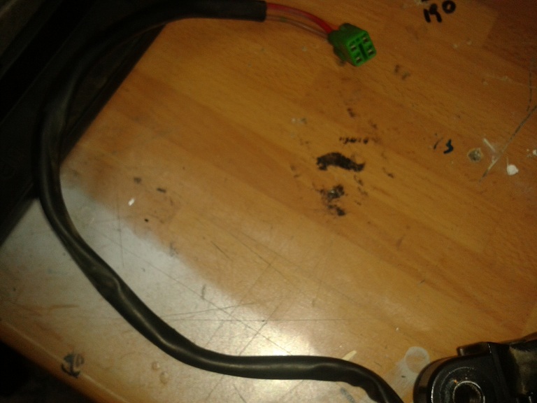

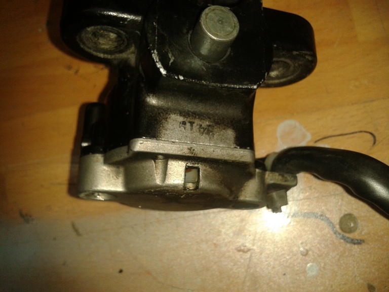

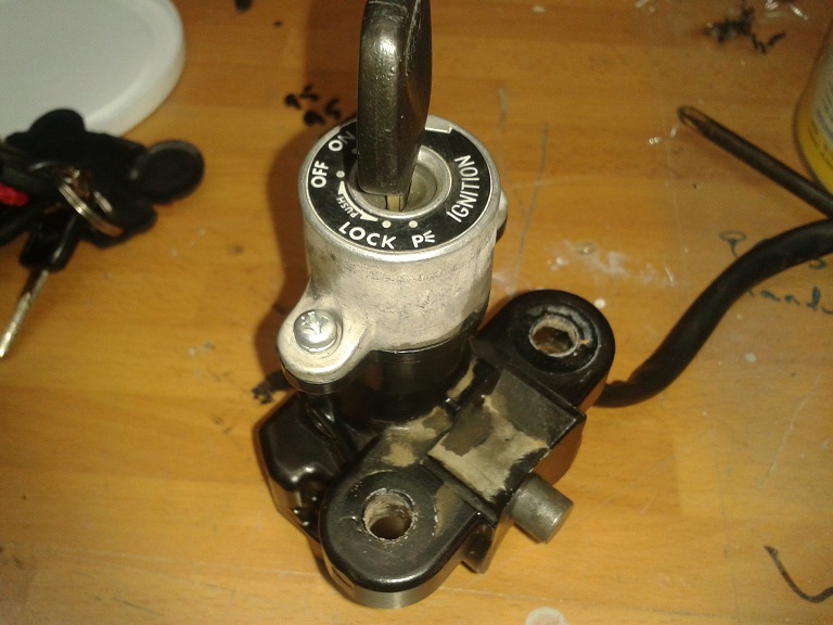

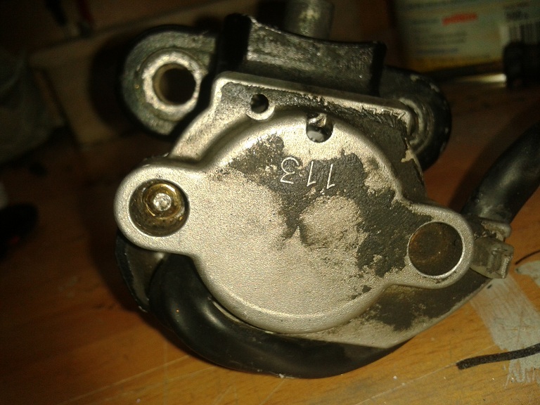

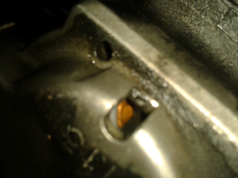

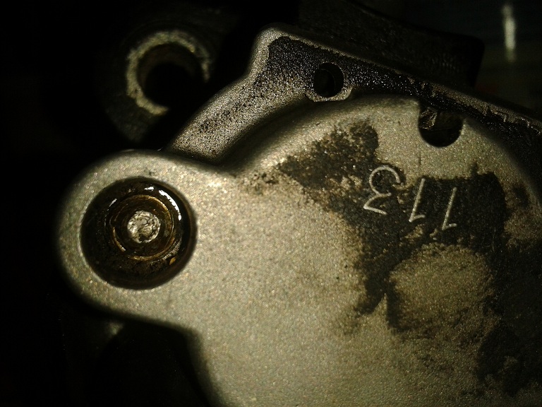

UNREAD_POSTpor erostud » 04 Nov 2011

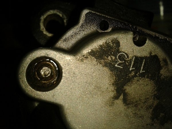

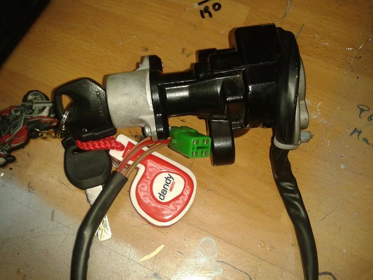

conjunto del clausor:
erostud
Mensajes: 86
Registrado: 26 Mar 2011
Moto: SV 650 S 03
Re: FALLO FI C-42

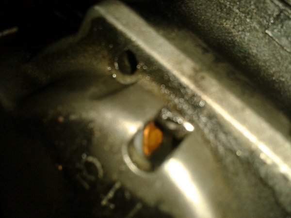

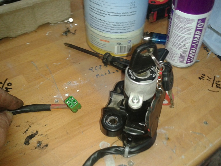

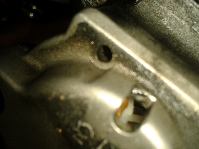

mas fotos:
lo unico que he heccho ha sido intentar abrir la tapa de abajo para acceder a los contactos electricos ,pero ya veis, parece que tiene 2 tornillos sin cabeza.es imposible.la otra solucion era intentar limpiar desde fuera con lubrilimp 0 por un orificio desde el cual se ven los contactos de cobre cuando giramos la llave y tambien abrirlos un poco con un destornillador muy fino de punta plana.cuando lo he montado todo, de momentp no me ha dado el fallo , y he probado como 50 veces.no he escatimado el lubrilimp, a chorro y que limpie y si no es de eso pues ya veremos.si teneis algun aporte se agradece.yo os cuento lo que se puede hacer con el fallo c-42,porque del bombin no es y de la llave tampoco.comprobado 100%.
saludos
erostud
Mensajes: 86
Moto: SV 650 S 03
